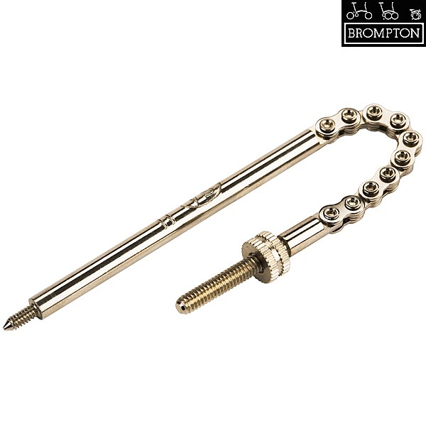

ho paura che tu stia facendo un po' di confusione tra i 2 filetti presenti sul componente
Il filetto a sinistra (in corrispondenza della scritta sjscycles) serve a fissare il perno all'interno del mozzo: una volta fissato in sede non serve più intervenire. Basta avvitarlo fino in fondo e poi svitarlo di quel mezzo giro necessario a permettere di accoppiarlo al cavo.
Il filetto a destra è invece quello su cui intervenire per una corretta messa a punto del cambio al mozzo ed a cui si faceva riferimento.

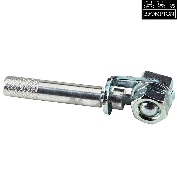

Deve essere infatti accoppiato a questo pezzo posto all'estremità del cavo del cambio
nel quale deve essere avvitato come indicato nelle spiegazioni precedenti.
Per farlo si porta il manettino del cambio prima nella marcia più lunga, poi si scende in quella intermedia e si avvita nel supporto fino a quando il perno sporge di 1 mm circa dalla sua sede nel mozzo.

Capita in effetti... A volte succede che quando avviti la catenella nel dado la stessa catenella si storca un po' all'interno del dado, cioè le maglie della catenella che si trovano subito prima del lungo perno (quello con la scritta sjscycles nella foto di Sbrindola) si piegano e bloccano la catenella all'interno del dado. Per cui risulta difficile tirarla fuori quel tanto che basta per avere la tacca nella giusta posizione. Quindi una volta che l'hai avvitata prova a fare un po' di gioco girando tra le mani la catenella, senza svitarla. In questo modo dovresti riuscire a "spianare" le maglie che si sono piegate, e a tirar fuori la catenella dal dado quanto basta.
