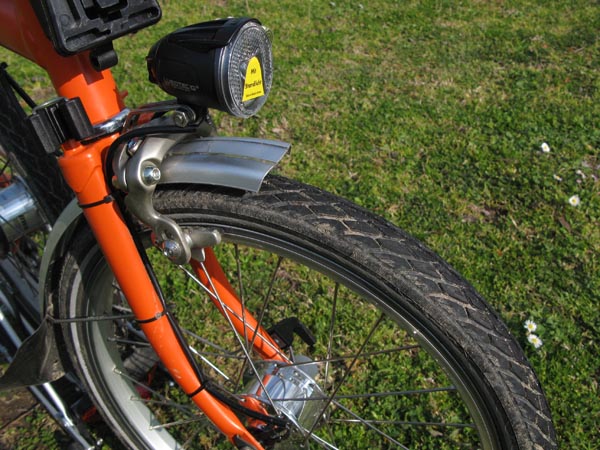

l'impianto di illuminazione anteriore a dinamo, montato sulla Brompton

Nelle dinamo integrate nel mozzo, progettate per alimentare il "fanale  anteriore", c'è Il  compito  gravoso di illuminare il terreno (e non semplicemente segnalare la nostra presenza, come nel caso delle Reelight), è molto esigente in fatto di corrente.  ;)
Proprio la settimana scorsa in ciclofficina ho incontrato Baptiste, che sulla sua Dahon D7Hg lamentava la resistenza che opponeva la dinamo Biologic integrata nel mozzo. Provare per credere!  :o
Mi raccontava che in confronto, quella montata sulla Brompton, neanche si sente.
