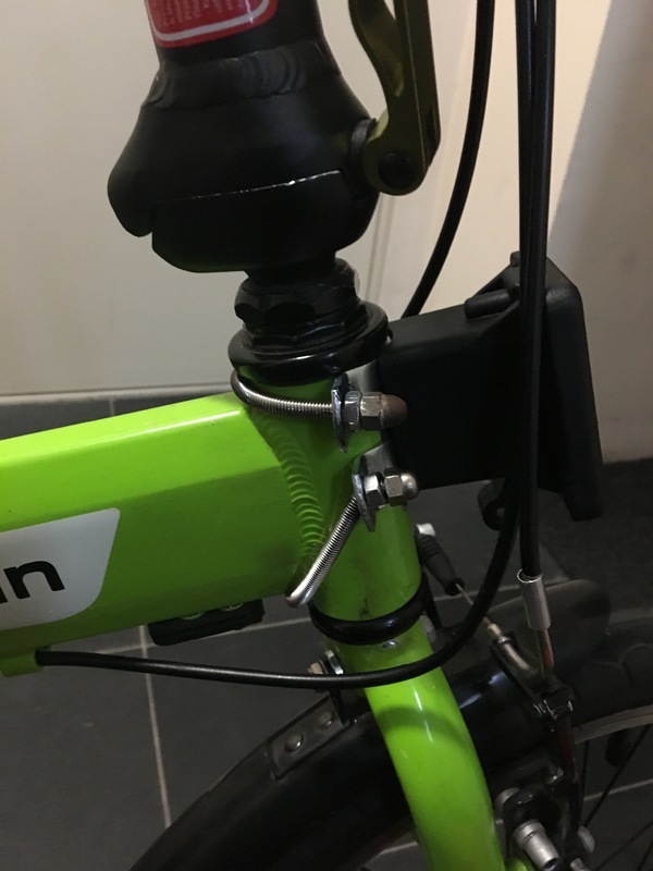

Offline ivano
  • Post: 17
Re:borsa anteriore Brompton su altra pieghevole
« Risposta #104 il: Luglio 30, 2017, 07:45:14 pm »
Ho avuto lo stesso problema.
Ho utilizzato dei collari reggi tubo (la metà con il bullone saldato) per fissare il gancio ed utilizzato una barra filettata (da piegare)
Un paio di ore di lavoro.
Questo il risultato.
« Ultima modifica: Luglio 31, 2017, 11:04:45 am by occhio.nero »
