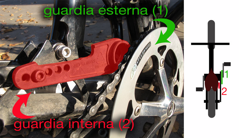

Apro questa discussione per affrontare il problema del deragliamento della catena dalla corona (cioè la ruota  dentata solidale con il pedale destro, su cui scorre la catena di trasmissione).
Un problema che si può presentare con maggiore probabilità nei modelli sprovvisti di deragliatore anteriore (la maggioranza, cioè quelli con una sola corona)
In alcuni modelli sono implementate delle soluzioni che evitano il deragliamento sia interno che esterno.
Il primo caso (deragliamento interno) si risolve generalmente con una guida in plastica.
Il secondo con un paracorona.
Eccomi di nuovo sulla Tikit a raccogliere una serie di osservazioni scaturite durante il massiccio utilizzo quotidiano.
Dopo l'ennesimo scatenamento (la corona è provvista di una guardia solo esternamente), ho deciso di applicare autonomamente un "alettone" che eviti il deragliamento (la Bike Friday ha risposto che il problema ce l'ho solo io), servendomi di una vite che fissa il portapacchi. La soluzione è reversibile.
il dettaglio dell'alettone (in rosso) per evitare lo scatenamento interno
