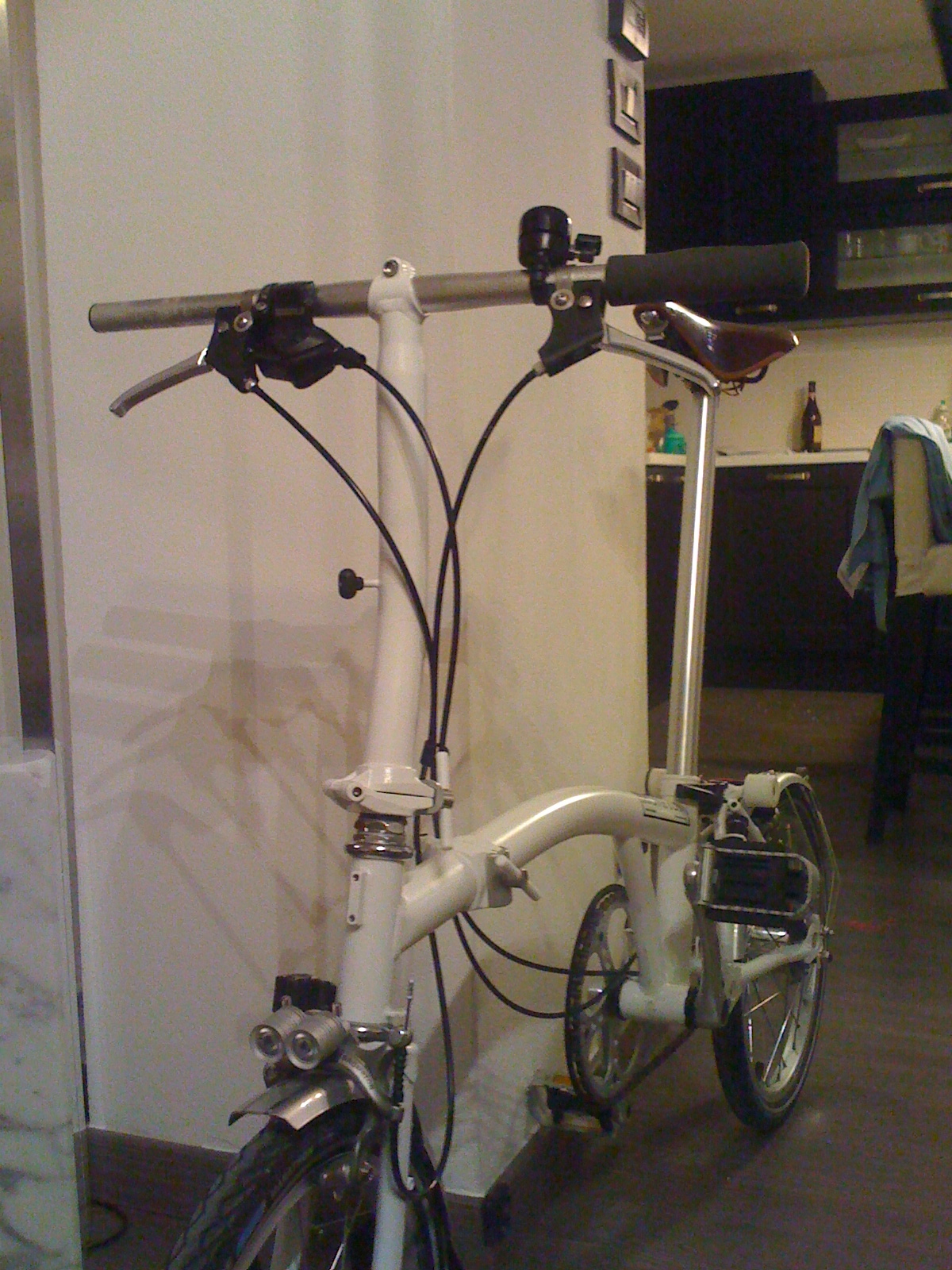

« Risposta #21 il: Novembre 02, 2017, 08:41:54 am »
dopo anni di onorato servizio, anche la leva destra del cambio (già sostituita in passato con una SLS30 Sturmey Archer) va in pensione.
Quello che ho comprato io su ebay è:
SLS30 Sturmey Archer Seatpost Gear Lever / Shifter 27.2/31.6mm
In sostituzione, una divertentissima e tanto liberatoria
"Sturmey-Archer DLS30 R3 3-Speed Trigger Shifter HSJ943"
acquistata per 21 sterline su sjscycles
che mi ha subito fatto dimenticare il grigio passato.  ;D
Oltre a sfilare la manopola e la leva freno (per sostituire la leva cambio), ovviamente tocca sfilare il cavo metallico che controlla il mozzo posteriore.
Niente di particolarmente difficoltoso, ma se non avete esperienza, fatevi aiutare.
Si ringrazia il forum forobrompton.es
da cui e' tratta la seguente foto "apri pista":
« Ultima modifica: Novembre 19, 2017, 09:07:44 am by occhio.nero »

bello il fanalino anteriore doppio; che cos'è?
  • Post: 10106
Re:sostituzione leva destra cambio Brompton
« Risposta #23 il: Novembre 02, 2017, 11:28:14 am »
non ho idea. questa foto è presa dal forum spagnolo  ;)
  • Post: 3312
  • Reputazione: +213/-0
« Risposta #24 il: Novembre 02, 2017, 11:34:47 am »
opss, sorry, hai ragione; bastava leggere  :-[
