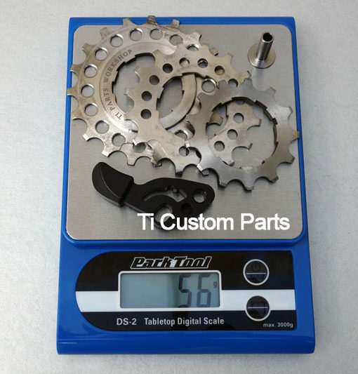

il taiwanese Ti Parts Workshop invece ha appena sfornato la versione "deluxe" di questa modifica 2/6 Speed Rear Wheels Ti Cassette System
Per la modica cifra di 270$  :o   :-\  vi portate a casa il kit costituito dai pignoni 12-15-18 oppure 13-16-19 in titanio (fatti appositamente per la cassetta stretta della Brompton), una leva in alluminio dotata di step centrale per ingranare la nuova marcia in più, ed un paio di piccole parti per fare funzionare perfettamente il tutto.

Non capisco perchè non sia la Brompton stessa a fare questa modifica, inoltre da quel poco che ho capito dal sito francese per 270 $ la modifica non sembra funzionare proprio benissimo  >:(

Per Brompton il compromesso ideale per ottenere il massimo range contenendo i peso e semplificando al massimo la trasmissione è già stato raggiunto con la versione a 6 marce (che in sostanza è una 8 rapporti a cui mancano 3° e 6° ).
Per fare le cose ben fatte ed aggiungere uno o più pignoni bisognerebbe avere più spazio ed un deragliatore di tipo diverso: è vero che si riesce a far stare un pignone in più, ma la spaziatura tra i pignoni è veramente ridotta, come dimostra il fatto che poi si deve adottare una catena per pacchi pignoni da 9.
Avere più spazio significa però intervenire sul telaio e quindi si torna al solito discorso di modifiche che impattano su tutto il resto.
Inoltre quel tipo di deragliatore non è concepito per avere degli step intermedi, ma solo le 2 posizioni previste dalla configurazione originale…. di qui le difficoltà tecniche nel farlo lavorare bene, specie in riferimento al passaggio dal pignone più piccolo a quello intermedio.
IMHO non si tratta di una modifica impraticabile e che non possa essere messa a punto a dovere ma sicuramente non sarei disposto a spendere 270$ per un kit che non è in grado di garantire un funzionamento perfetto.
Preferisco il fai da te come nei primi post, dove con pochi € si può mettere insieme il necessario il tutto e dedicargli una giornata: se si riesce a farlo funzionare come si deve bene, in caso contrario di ripristina la configurazione originale e via.
Va inoltre considerato che una volta spesa quella cifra per dei pignoni in titanio, bisogna essere molto attenti alla frequenza dei cambi della catena per via dell’allungamento, altrimenti si rischia di doverli buttare via relativamente in fretta.
