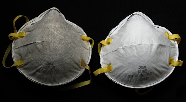

Io ho acquistato una Respro dopo aver fatto casa-lavoro per 10 giorni con una mascherina normale ed aver ottenuto questo risultato (quella usata a sx, quella nuova a dx):
Il racconto lo trovate qui: http://www.ruotalibera.org/simplog/archive.php?blogid=1&pid=739
