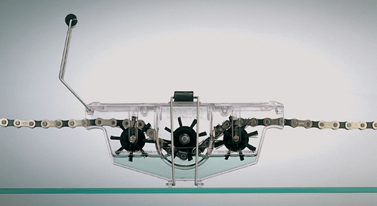

apro una discussione raccogliendo i contributi in merito alla pulizia della catena:
Se usi la tua pieghevole tutti i giorni, dopo qualche mese la catena sarà piuttosto sporca, perciò prima va pulita con uno spazzolino da denti o da unghie e un po? di benzina o gasolio, ma non farlo in casa e metti dei giornali sotto. Per pochi euro vendono un piccolo attrezzo per lavare la catena senza sporcare tanto in giro.
Citazione da: occhio.nero,31/3/2011, 09:37 ?t=51519674&st=30#entry448092662
Anche io ho abbandonato il pennellino a favore del lavacatena.
Veramente funzionale.
Maggiori info, ad esempio, su:
www.mtb-forum.it/community/forum/showthread.php?t=120298
Citazione da: Jaaymz,31/3/2011, 16:11 ?t=51519674&st=30#entry448144175
Per utilizzarlo bisogna prima smontare la catena dalla bici?
Lo si trova nei negozi oppure si compra solo online?
Mi sono fatto un giro su google e su siti di negozi qui a Milano ma non ho trovato molto...
1) non serve smontare la catena (è molto pratico e veloce, alla portata di tutti).
2) Io l'ho comprato da Decathlon[/i]

visto che si è parlato del lavacatena della Barbieri avrei una domanda: da Decathlon non hanno il lubrificante, come bomboletta di ricambio, ma soltanto il detergente, vero?  ??? Almeno, nel punto vendita vicino a casa il lubrificante io non l'ho trovato. A questo punto cosa si potrebbe usare come alternativa? Olio di vaselina, Svitol per ingranaggi di meccanismi motoristici e non (bomboletta verde) o cos'altro? E l'alternativa si può usare anche sul pacchetto pignoni e nei cuscinetti del blocco pedali?  ??? ???

Vado leggermente OT, ma visto che si è parlato del lavacatena della Barbieri avrei una domanda: da Decathlon non hanno il lubrificante, come bomboletta di ricambio, ma soltanto il detergente, vero?  ??? Almeno, nel punto vendita vicino a casa il lubrificante io non l'ho trovato. A questo punto cosa si potrebbe usare come alternativa? Olio di vaselina, Svitol per ingranaggi di meccanismi motoristici e non (bomboletta verde) o cos'altro? E l'alternativa si può usare anche sul pacchetto pignoni e nei cuscinetti del blocco pedali?  ??? ???
Credevo anch'io che non lo avessero, invece esiste, solo che forse non tutti i Decathlon lo hanno. Io l'ho trovato e acquistato di recente, della stessa marca della bici, B'Twin. È dotato anche di un pratico beccuccio dosatore, quindi quando lo uso per la Hoptown lo verso nella vaschetta Barbieri, mentre quando lo uso per la Brompton, con cui la vaschetta non funge, uso il beccuccio per oliare direttamente la catena, girandola con la mano.

Però con il lavacatena c'è bisogno del lubrificante liquido, e avendolo provato devo dire che è una gran comodità: armato di sgrassatore e lubrificante liquidi + lavacatena Barbieri riesco a pulire la catena lavorando comodamente sul balcone di casa, senza sporcare. Quindi vorrei riuscire a trovare una soluzione analoga, visto che come dicevo in un altro post la catena della Brompton non si può afflosciare più di tanto (ha il cambio al mozzo e quindi manca il pacco pignoni, per cui la catena rimane sempre sull'unico pignone, ed è piuttosto tesa).
Qualcuno ha esperienza di pulizia catena alla Brompton con un attrezzo analogo a quello della Barbieri? Oppure c'è un espediente per risolvere il problema? Io avevo pensato di armarmi di smagliacatena (6-8 euro) e di aggiungere un paio di maglie quando la devo lavare. In tal modo la catena si affloscerebbe ed entrerebbe nel lavacatena. Ma non sono assolutamente pratico e temo di dire castronate: forse è una soluzione troppo cervellotica?
Se non c'è rimedio proverò senza lavacatena, utilizzando sgrassatore e lubrificante spray, magari inguacchio un po' meno il balcone che con quelli liquidi.

io uso il lavacatena Tornado della Barbieri, quello che vendono al decathlon insieme alla bomboletta detergente spray.
A differenza di quello postato più sopra non bisogna far girare la catena intorno alla spazzola, ma basta chiudere le 2 guance incernierate sulla catena stessa.
Dalle foto capirete che la tensione della catena non è un aspetto importante.

anche io ho comprato  questo modello. Lo ritengo molto pratico.

Diffidate dai rimedi improvvisati tipo Svitol o CRC !!!
Uso da sempre il lava-catena (Barbieri) e vedere la catena tornare splendente non ha prezzo.
Può essere necessario cambiare lo sgrassatore un paio di volte per lavarla bene, poi ci metto sù poco olio, faccio girare e tolgo l'eccesso di olio con un pezzo di "asciugone" e tutto gira. (Occhio a pulire anche cassetta, corona anteriore e deragliatore posteriore rotelline comprese)
Del Barbieri avevo trovato anche il bottiglione da 1 litro, sempre di tipo ecologico a biodegradabilità.
