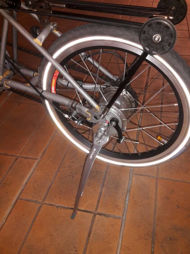

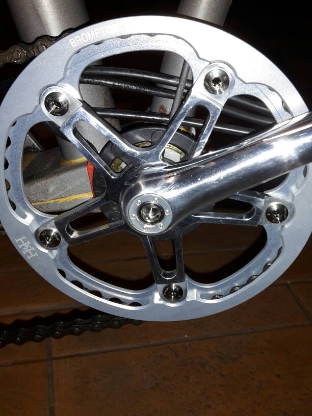

Aggiornamenti
-cavalletto Colorplus
-guarnitura
-corona da 40
-manopole Ergon
Inviato dal mio SM-G800F utilizzando Tapatalk

Re:Brompton personalizzata 8 velocita'

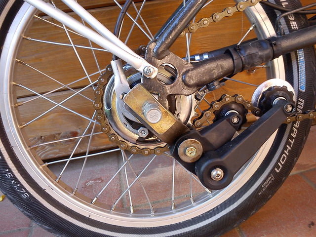

« Risposta #47 il: Aprile 06, 2017, 08:00:30 pm »
La mia Brompton come sai l'ho presa che aveva una corona da 46 e pignone da 25. Era da tempo che volevo sostituire quella guarnitura obsoleta ma non ero sicuro sul numero di denti della corona. Volevo pure cambiare la sistemazione del tendicatena con una posizione più vicina a quella originale ma il pignone da 25 non permette altre sistemazioni. Alla fine, documentandomi in internet, ho deciso per l'accoppiata corona da 40 e pignone da 20 che essendo più piccolo mi permette di sistemare meglio il tendicatena. Appena mi arriva il pignone faró altre foto.
Compatibilità dell'insieme perfetta.... c'è pure inciso la scritta Brompton sul paracatena e la guarnitura e molto molto più leggera.
Lo Sturmey 8 mi piace ed è molto utile in un paio di salite impegnative nel percorso verso il lavoro anche se il Nano fa la sua parte.

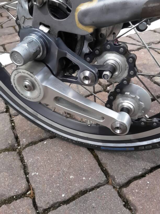

« Risposta #49 il: Aprile 19, 2017, 09:47:43 pm »
Finalmente il tendicatena è tornato nella sua posizione originale.
« Risposta #52 il: Aprile 20, 2017, 02:46:10 pm »
contributo di cavaleri71 recuperato dopo il blackout del forum
Finalmente sono riuscito a piazzare il tendicatena nella posizione originale senza quell'antiestetica staffa
Ora per un motivo che non mi so spiegare la catena è molto più scorrevole di prima, l'ho notato fin da subito quando ho fatto girare i pedali all'indietro per cercare la giusta posizione dei vari ingranaggi, sarà forse che ora ho allineato in maniera impeccabile l'insieme pignone-tendicatena mentre prima notavo sempre una certa resistenza.
Quando si modifica una Brompton c'è sempre da stare molto attenti all'insieme di tutta la bici e non solo al singolo pezzo che si sostituisce.

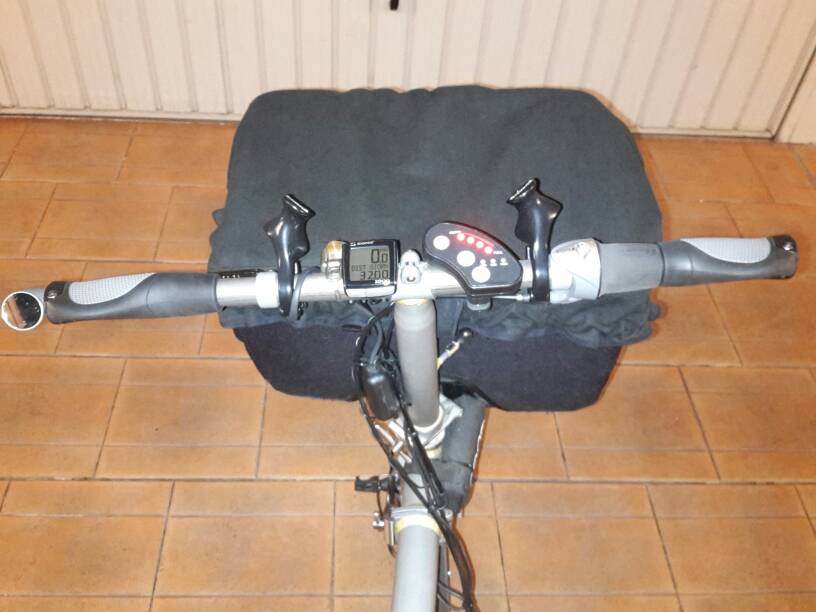

Ciao cavaleri71, hai avuto problemi con i cavi, in fase di piegatura o con la borsa mettendo il manubrio dritto sul piantone dell'M? Il manubrio è l'S originale della Brompton?
Offline cavaleri71
  • Post: 133
    • Brompton 8 velocita'
« Risposta #55 il: Aprile 30, 2018, 10:27:27 am »
Ciao Elle , i cavi nella mia sono stati sotituiti , penso che quelli originali bisogna accorciarli, il manubrio è un flat in titanio non originale Brompton ma compatibile,  riguardo la borsa ho tagliato la maniglia perché toccava le leve dei freni, per la piegatura nessun problema.
