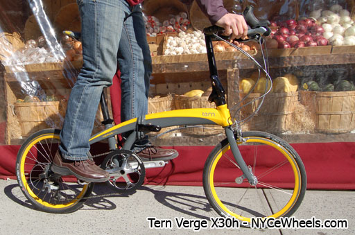

Conosco un po' la mitica SPEED PRO TT, che ho modo di saggiare personalmente (idolatrandola da subito) in un esemplare però di seconda mano e modello vecchio - non me la potrei permettere nuova, e anche se preferisco cmq quella vecchia per alcune caratteristiche, non mi sento di consigliarla ad altri e anche per questo non ho aperto un topic dedicato - certo, sarebbe utile per conoscersi ecc.
Beh, secondo me le uniche sue eredi sono la VECTOR 27h e la Tern VERGE X30th:
http://www.lastazionedellebiciclette.com/site/vendita/page/vector-x27h-dahon
http://www.ternbicycles.com/bikes/verge-x30h
Gli altri modelli, le VECTOR X10, X20 ecc., sono eredi semmai di certe MU (SL, EX, ecc.), o, se vogliamo, sono un po' a metà tra quelle e la Speed Pro, ma comunque assai diverse.
Perché dico questo?
Non necessariamente per la velocità: non discuto che possano essere veloci quanto, o più, della Speed / Vector 27 / Verge X30 (anche se onestamente ne dubito - e dire che ho saggiato anche una Mu SL che, in quanto superleggera, gode anche fama di superveloce da chi ce l'ha...).
Dico questo, invece, per una differenza che salta subito all'occhio: hanno un cambio essenzialmente diverso, molte più marce (27-30 contro le 10 e 20 delle altre), e questo perché - genialata delle genialate - hanno messo un cambio nel mozzo al posto delle multi-corone davanti...
per la mia esperienza (su una bici peraltro ormai acciaccata), però, è un cambio assai delicato, il cambio nel mozzo - forse proprio perché combinato a quello esterno - ha sempre problemi... si finisce per non usarlo quasi mai... il che mi fa rimpiangere appunto le Mu.
...comunque quello che conta qui, per la distinzione e le eredi, è che quel cambio (Tiagra, Ultegra, dual drive, etc.) è da corsa, il selettore (cioè gli shifters) sono del tipo da corsa, ed ecco quindi perché salta all'occhio: ha il manubrio "bullhead", magari bruttino ma che trovo comodissimo ed ergonomico (non per nulla con l'altro manubrio apprezziamo tutti le appendici ergon o altro, che ci fan tenere le mani in quella posizione). (e mi sembra proprio di tenere il tern, ehm il toro, per le corna!!!  ;D )
Per chi fosse interessato, e parlando di design, innovazioni, ecc., vorrei segnalare che un problema di questi modelli non è il colore Mango che, vorrei anche dire, non è per niente ridicolo e non suscita spiritosaggini (come dice una recensione su bikeradar) anzi ammirazione, i passanti sono ipnotizzati - e magari qualche volta si preferirebbe anche passare inosservati... anche sul treno, ecc. (meglio la ormai estinta Mu SL)...
Il problema invece è proprio il manubrio col cambio Tiagra o Ultegra, che è fatto per le bici da corsa col manubrio tradizionale; su questo qua bullhead, da piegata resta esposta proprio la parte più delicata, di plastica con le lancette... a una inclinazione normale da aperta, piegandola il cambio sporge proprio in fuori, e se si deve passare per una porta o altro, addio... L'attacco Andros può ovviare parzialmente al problema ma va sempre regolato e controllato con brugole (è anche rischioso per le sollecitazioni, la velocità ecc. e forse per questo, oltre che per il peso, non l'hanno messo di serie su queste), quindi la sostanza non cambia... è una bici pieghevole ma da tenere quasi sempre aperta... se poi una volta la si deve trasportare, con la brugola si fa girare il manubrio (di serie o con l'Andros, appunto non cambia molto) e allora sporgerà proprio la parte dura (i "cornetti" del toro), proteggendola strategicamente.
Noto con ORRORE dalla foto postata qui (e dal video di Nycewheels su youtube, quando la piega), che la Vector 27h, generazione intermedia tra la nonnina Speed Pro e la neonata Verge, ha il manubrio che si piega verso il basso... con le (delicate) doppie leve del cambio-freno che vanno tra i (fragili) raggi Kinetix Pro... !
e quando lo si fa appunto ruotare per farlo aderire al tutto, le lancette delicate vanno verso terra, pronte a rompersi... visto anche che le Dahon tendono a cadere dalla parte del manubrio...
Questo forse è stato notato da quei geni (non sono ironico al 90%  ;D ) dei progettisti, infatti vedo che la Tern VERGE X30 ha di nuovo il manubrio all'insù...
Della Verge, di cui in quanto Tern ormai si parla e parlerà, rimpiango solo il fatto che il telaio stile Mu non facilita il "montamento in sella" low-step (a meno di fare un calcio rotante alla Chuck Norris), il colore (nero e giallo mi sembra peggio che mango) ma soprattutto (lo dico senza neanche saperlo... meglio non sapere ;) ) ...il PREZZO.
