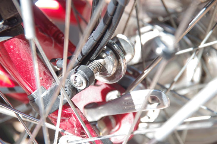

Recentemente ho migliorato, grazie sempre all'aiuto di Ciclolab, l'installazione dei magneti.
  • Taglio a metà della barretta inox a 4 fori
  • Molatura e rifinitura per arrotondare l'estremità tagliata
  • Sostituzione della vite con una più lunga
  • Installazione della barretta sulla parte interna del forcellino
Il tutto principalmente per l'estetica...  ;D
Ecco le modifiche in foto:
