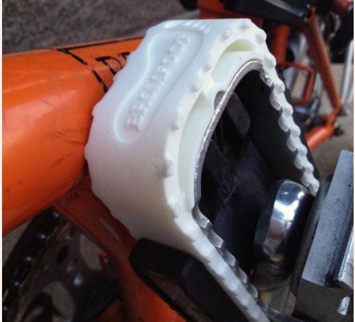

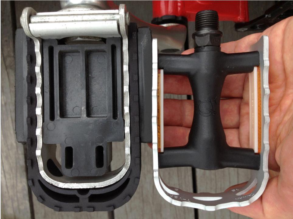

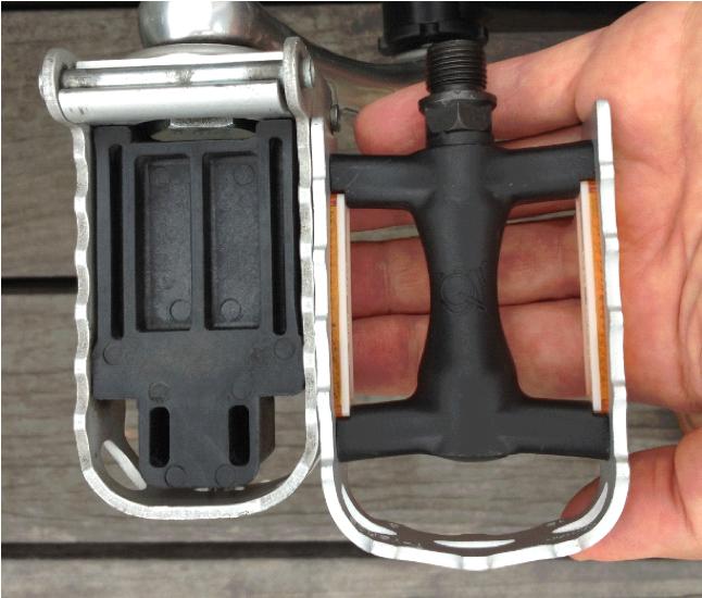

problema risolto con l'irrinunciabile accrocchio in gomma! mai più senza!
http://www.bromfoot.com/
per ovviare al problema dei graffi al telaio e all'imbarazzo di avere il pedale pieghevole troppo piccolo rispetto a quello fisso, è nato BROMFOOT
a soli 19 dollari ammmaracani![/list]
