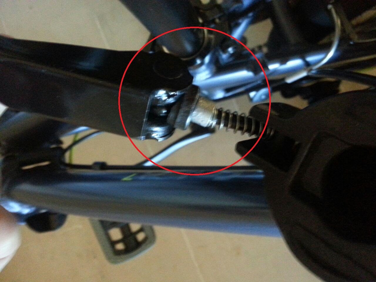

Mi ero appena avviato, dopo averla spiegata, ed ero in leggera discesa. Improvvisamente, l'asta del manubrio si flette; in pratica si è aperta la chiusura (a nulla serve la sicura di plastica). Evito di schiantarmi a terra grazie ad un provvidenziale palo della fermata del bus, che ferma anche la mia corsa.
Non vi racconto lo sgomento (anche se quella chiusura non mi ha mai ispirato) e la felicità per non essermi fatto male! Controllo, pensando che sia rotto il tirante (quello con la molla) ma nulla, è integro, forse lievemente storto. Richiudo il blocco manubrio e provo a tirare. Non si apre. Provo a tirare nuovamente, con un dito sotto (che probabilmente solleva una rondellina a fine corsa del tirante) e il blocco manubrio ecco che si apre!
Oggi vado a decathlon, per cercare di capire, anche se credo nessuna riparazione mi farà rimettere in sella a questa bici. Non credo di voler affidare la mia vita a una rondellina.
Non ho ben capito cosa intendi...
Hai provato ad avvitare il bullone di chiusura?
Quando premi la leva per chiudere il blocco manubrio, dovresti avvertirla leggermente dura. Essendo un'eccentrica, una volta chiusa la leva non si dovrebbe più muovere.
Ciao, ho provato a tirare il bullone, ruotando la chiusura intorno al suo asse, ma la tensione che acquista, a giro completato (ovvero, quando si ritrova nella posizione corretta x chiudere) è o troppa o troppo poca.
Dicevo, poi, che una volta chiusa, ho provato ad aprire il manubrio da sotto la chiusura e si è aperta. Forse è normale che questo accada, perché nel fare quel movimento con le dita si alza la molla della chiusura, ma mi pare un sistema di chiusura molto inefficace. A che serve, poi, il cerchietto di sicurezza di plastica? Solo as evitare, mi pare, che la chiusura venga aperta da sopra (cioè, nella modalità corretta) e non che si apra da sotto, cioè scalzando la parte bassa del piantone. Spero di essermi un po' spiegato :)

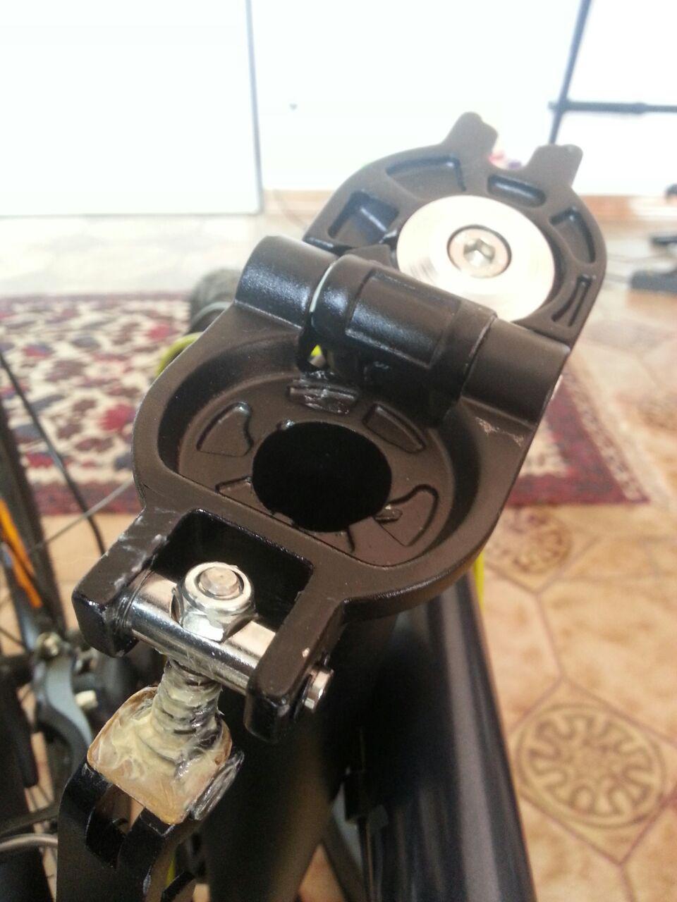

Vi aggiorno sul fattaccio capitatomi con la bfold 7, ovvero l'improvvisa apertura del piantone dello sterzo. Il laboratorio di Castel San Pietro (BO), dove vengono inviati i casi di bici un po' "complessi" mi ha contattato dicendomi che, causa usura, si è storta la molla del meccanismo di chiusura e che questo, lavorando male, ha intaccato la sede di alluminio dove si aggancia. In breve, secondo loro è da mettere in conto che ogni tot anni, causa usura, senza avvisaglie di sorta, ci si trovi con il naso per terra perché ti si apre la bici mentre la stai usando. Vogliono 71 euro per sostituire tutto il piantone dello sterzo con un modello migliorato dal punto di vista della sicurezza, introdotto successivamente sulla bfold 7. Ho parlato della cosa con il mio avvocato (per fortuna, un amico) e ho deciso di fare il possibile perché riconoscano che vi è un difetto strutturale del prodotto. Vi aggiornerò.

Il servizio decathlon mi messaggia il giorno dopo avvisandomi che il preventivo è sceso da 71 a 20 euro (o miracolo). Mi chiede se può procedere con il lavoro. Rispondo che se si tratta dello stesso lavoro che mi hanno descritto al telefono (sostituzione intero piantone con altro modello più recente e sicuro), possono procedere.
Oggi ho ritirato la bici. In effetti il piantone è fatto molto meglio, con chiusura che si impernia da sotto (e non come il precedente, che mordeva solo sotto, come il tappo di una bottiglia di conserva fatta in casa). La chiusura del piantone mi risulta molto dura. Apro e mi accorgo che ha già limato un poco la sede di alluminio. Penso che acciaio e alluminio che si baciano a secco, è il minimo che possa succedere. Non so se definirli stolti (forse lo stolto sono io), ma mi risolvo a comprare e applicare un po' di grasso nautico al litio sulle parti che, nel movimento di chiusura, risultano in contatto. Spero di aver fatto la cosa giusta. A me, comunque, gli abbracci a secco non ispirano, per cui sono a posto almeno con la mia coscienza.
