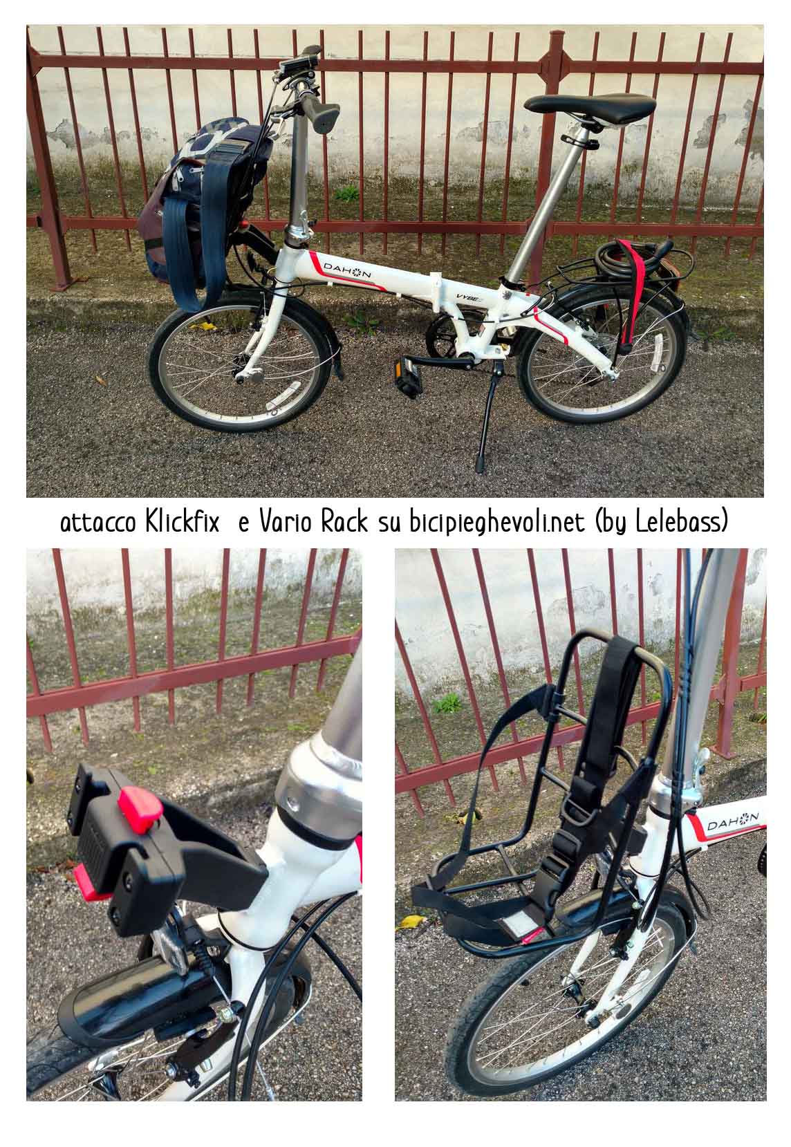

La fotonotizia capita a fagiolo. Oggi stavo armeggiando con una borsa Decathlon:
https://www.decathlon.it/borsa-bici-500-20l-nera-id_8355657.html
Ho pensato, chissà se posso montarla sul Vario Rack? La risposta è si! E ci sta proprio a pennello. Si aggancia in modo naturale al portapacchi e sembra fatta apposta.
Mi sembra sia una soluzione interessante ed economica per una soluzione impermeabile.
Daniele

Ciao lelebass, come l'hai attaccata?
Offline lelebass
  • Post: 329
  • Reputazione: +39/-0
Re:Vario rack Variorack (per zaino, ....)
« Risposta #4 il: Maggio 19, 2018, 11:03:53 pm »
Ciao Vittorio,
come si dovrebbe vedere nella terza foto la borsa si aggancia sul Vario Rack tramite gli agganci in plastica che vanno a "cavallo" del tubo superiore del Vario Rack stesso. Sono gli agganci che normalmente andrebbero sul tubo del portapacchi posteriore. Poi ci sono due cinghie in velcro, una in alto tra i due ganci in plastica ed uno al centro più in basso che sembra fatto su misura per essere legato alla struttura del rack. Anche la dimensione in altezza della borsa sembra fatta su misura per il Vario Rack.
Tra l'altro non è necessaria la cinghia di fissaggio inclusa nel Vario Rack, che si può facilmente smontare. Io non l'ho fatto perché la cinghia mi è utile quando monto la mia usuale borsa con il PC.
Domani se riesco posto una foto più chiara.
Daniele
« Ultima modifica: Maggio 19, 2018, 11:05:36 pm by lelebass »

Grazie, erano proprio i due agganci di plastica a incuriosirmi perché mi sembra di vedere al centro una vite e quindi mi chiedevo quanto fosse veloce e comoda la manovra di attacco e stacco dal Vario Rack.
Offline lelebass
  • Post: 329
« Risposta #6 il: Maggio 20, 2018, 08:30:54 am »
La vite serve solo a regolare l'apertura del gancio in plastica, in modo da poter adattare le borse a vari spessori di tubo del portapacchi.
Il montaggio quindi si rivela piuttosto rapido, si infilano i due ganci in plastica sul tubo e si assicurano le due strisce in velcro.
Daniele

Vista oggi. Un po' grezza come aspetto generale, abbastanza solida, niente tasche interne. Il sistema di aggancio sembra leggermente migliorato rispetto alla foto: al posto della fascetta di velcro superiore, quella tra i due ganci regolabili, c'è ora un terzo gancio di plastica che ruota sull'asse verticale per disporsi in posizione antagonista ai primi due, impedendo alla borsa di sfilarsi verso l'alto. Anche questo ha la sigla R+K a indicare la compatibilità col sistema Klickfix. Invariata invece la fascetta di velcro in basso.
Nell'insieme un oggetto interessante; certo, una Ortlieb è un'altra cosa, ma una Ortlieb potrebbe costare tre-quattro volte tanto.
Per ora penso che passerò, perché la capienza è superiore a quello che mi serve, ma continuerò a tenerla d'occhio.

Sono di rientro da una tre giorni di trasferta dove ho positivamente sperimentato la combinazione borsa Decatlhon da 20 litri su Vario Rack con dentro vestiario e zainetto per PC in spalla. Combinazione decisamente vincente, soprattutto con questo clima autunnale. D'estate lo zainetto lo trovo scomodo, ma ora con maggiore fresco è più che sopportabile e la borsa da 20 litri sul Vario Rack è molto comoda. Molto più comoda e gestibile della stessa borsa sul portapacchi posteriore. Inoltre la bici si chiude ed è abbastanza compatta anche con la borsa montata. L'ideale sarebbe a questo punto sistemare lo zainetto in qualche modo sopra il portapacchi.

« Risposta #10 il: Novembre 27, 2019, 09:58:48 pm »

No Federico, anzi, con la borsa sul Vario Rack la bici è molto più stabile da chiusa che con la borsa montata lateralmente sul portapacchi posteriore.
Con la borsa sul portapacchi posteriore lato destro, cioè quello che resta libero con la bici (almeno nel caso della Vybe) chiusa, non riesco a farla stare in equilibrio. Tende inesorabilmente a cadere di lato, dato che il baricentro finisce facilmente fuori dall'impronta degli appoggi, ovvero ruote, cannotto sella ed eventualmente cavalleto che lascio spesso aperto per fornire un ulteriore punto di appoggio. Con la borsa invece sul Vario Rack il carico rimane centrato rispetto all'asse centrale della bici e nonostante sia leggermente a sbalzo rispetto al punto in cui le ruote toccano terra, tutto l'insieme è apparentemente molto stabile.
Daniele
