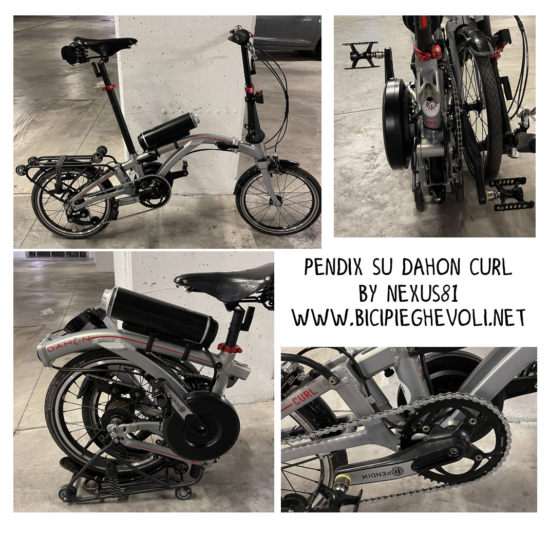

Ciao a tutti di nuovo. Vorrei condividere nel forum la mia preliminare esperienza con l’elettrificazione della dahon curl grazie al kit della Pendix. Mi sono fatto il regalo dei 40!!!😅
La versione scelta non è il modello base, ma quella intermedia, la e300, dotata di batteria da 330Wh e coppia fino a 65Nm con possibilità di settare la potenza su 3 livelli.
Mi sono affidato ad un negozio storico di Roma che è anche centro autorizzato Pendix e devo ammettere che mi hanno trasformato la bici anche in considerazione del fatto che mi hanno sostituito la corona con una da 44 denti, leggermente più piccola , ma che vi assicuro mi permette di usare la 4a tranquillamente con poco sforzo anche in modalitá smart cioè intermedia.
Apprezzo la silenziositá in marcia e l’assenza di attrito in marcia se il motore è spento. Pesa secondo me il giusto , 6,5 kg tutto incluso. Mi piace il fatto che è switchabile, ovvero se un domani decidessi di sostituire la mia dahon con una brompton o anche passarla ad un’altra mia bici mtb muscolare da 29 pollici, ebbene si puó fare con il dovuto settaggio del diametro della ruota che puó fare solo l’officina autorizzata.
In marcia con la Eco , l’assistenza è minima ma riesco a sentire subito l’aiuto, che non è mai invasivo ma costante e fluente grazie al sensore di coppia e non di pedalata.
Certo il costo è alto, ma ho deciso di sposare l’idea di conservare una bici molto valida , la curl il cui costo comunque si aggira da listino sui 1000€, che passare piuttosto ad una nuova scarsa ebike ( una ebike con motore centrale buona si aggira almeno sui 2000-2500€ minimo).
Allego qualche foto e poi vi aggiornerò con nuove esperienze. Intanto le primissime sensazioni sono emozionanti e super positive.

« Risposta #11 il: Agosto 11, 2021, 09:21:30 am »
grazie del contributo. All'inizio anche io avevo preso di mira questo kit, per elettrificare una Brompton.
Saranno preziosi i tuoi feedback a distanza di tempo, per capire se confermi l'entusiasmo inziale.
Rimaniamo in ascolto e intanto facciamo una bella fotonotizia :-)
