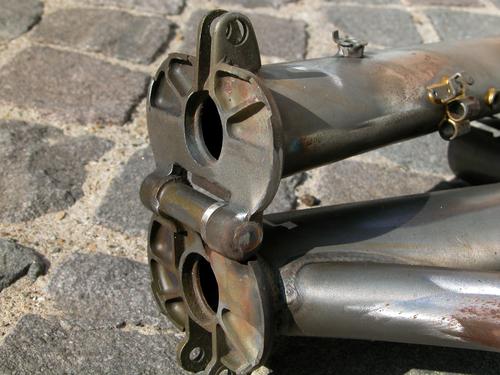

Dahon dovrebbe fare come Brompton con l'articolazione del triangolo posteriore , che oltre allo "spindle", le boccole etc.
INFO
addirittura fornisce pure l'alesatore..
INFO ;)
C'è pure qualcuno che ha documentato fotograficamente tutto il procedimento completo:INFO
e pure qualche video (però manca la parte della sostituzione delle boccole e dell'utilizzo dell'alesatore):
« Ultima modifica: Ottobre 25, 2013, 04:30:38 pm by FoldingStyle »
