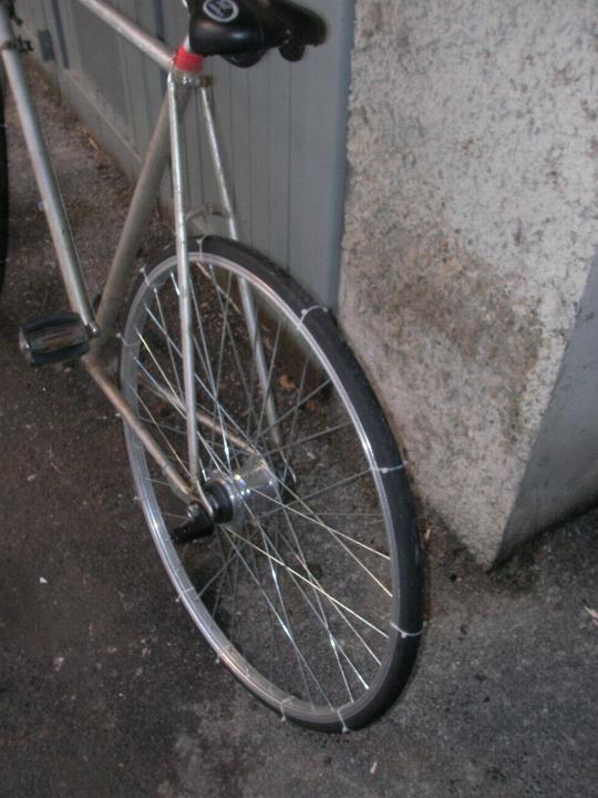

Sul forum Jobike parlano di una soluzione fai-da-te di emergenza:
http://www.jobike.it/Public/data/Yakopo/2010121819382_SANY0001.JPG
ma fanno presente che se sotto la neve fresca c'è un fondo ghiacciato, allora sono dolori!
Citazione da: Giovanni1965,25/12/2010, 00:19 ?t=49121480&st=0#entry432897662
Il più grosso limite di questa soluzione è che può essere applicata solamente ad una bici con i freni a tamburo o a disco.
Il problema principale in bici sulla neve è mantenere l?aderenza in frenata e in curva. Quelle fascettine di plastica non mi sembrano di grande aiuto?
Personalmente mi sono convinto che alle nostre latitudini i battistrada ben tassellati siano il miglior compromesso tra il nulla delle ruote lisce e il non plus ultra (anche come spesa) delle chiodate.
