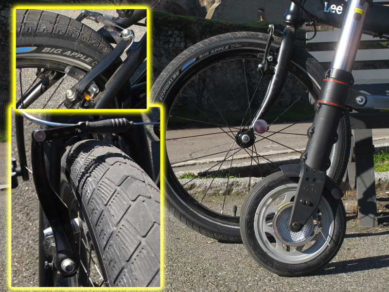

la foto della Dahon Lee Vitesse di MaurizioXeno con i pneumatici maggiorati Big Apple (special guest: la A-bike di Sergio)
« Ultima modifica: Ottobre 13, 2012, 10:58:16 am by occhio.nero »

Citazione da: HALEK,31/1/2011, 12:28 ?t=45406830&st=0#entry438683888
vorrei sostituire le attuali gomme della mia Dahon Vitesse D7HG con le Big Apple 20x2.00
Unico dubbio è il capire se sotto i parafanghi "ci stanno" oppure se devo smontare mezza bici per adattarlo il che, viste le mie capacità come meccanico, tenderei ad escludere... :D
Avete qualche idea a riguardo?
Grazie Mille
Ale
Citazione da: HALEK,31/1/2011, 11:28 ?t=45406830#entry438683888
io sulla mia Dahon Mu P24 ho dovuto faticare parecchio
Citazione da: HALEK,31/1/2011, 15:28 ?t=45406830&st=0#entry438711273
Quindi devo necessariamente allungare i "braccetti" dei parafanghi?
Che tu sappia non è possibile sostituirli in toto con braccetti + lunghi?
Grazie Infinite!!!! :)
ALE
Citazione da: HALEK,31/1/2011, 14:28 ?t=45406830#entry438711273
sinceramente non lo so.
facendo una ricerca su google del tipo
"dahon d7 hg big apple"
esce fuori la pagina:
http://davesdahon.wordpress.com/2009/05/24/schwalbe-big-apple-tyres-dahon-d7hg/
in cui sembra sia possibile. anche se con qualche intervento sui parafanghi
"Having refitted both wheels, minor adjustments were required to prevent the new, fatter, tyres from rubbing on the Dahon?s mudguards. The front adjustments involved a couple of screws and the rear mudguard was adjusted with a little bending and brute force."
tienici aggiornati!

Sulla base delle affermazioni precedenti a questo punto sorge un dubbio amletico: meglio i Lizard consigliati da Lunadix e probabilmente di più facile montaggio o i Swhalbe Big Apple con tutti i problemi insiti ed evidenziati sopra? :o
[MTP] pneumatici: quale modello ? (copertoni)
« Risposta #9 il: Luglio 11, 2011, 04:11:07 pm »
a quali problemi ti riferisci esattamente? Io uso da sempre gli Schwalbe e mi ritengo molto soddisfatto.
« Risposta #10 il: Luglio 12, 2011, 11:06:18 am »
Dalla lettura delle difficoltà incontrate da un altro utente circa la centratura del copertone sul cerchione, mi sembra che non sia semplicissimo il montaggio....
« Risposta #11 il: Luglio 12, 2011, 11:15:24 am »
a mio avviso ci sono due problemi:
1) necessità di far incastrare il copertone al  cerchione lungo tutta la scanalatura (vedi sopra)
2) minore elasticità dei copertoni (minore è il diametro 16", 20", maggiore è la rigidità e quindi la difficoltà nel montarlo sul cerchione)
ma niente che non sia insormontabile.
Alle brutte, porta tutto dal biciclettaro sotto casa e fattele montare da lui (sempre che non ci sia una ciclofficina popolare nelle vicinanze)
