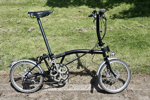

è ora possibile modificare l'impianto frenante passando da caliper a dischi, sia meccanici che idraulici, grazie a Kinetics (già noto per i kit di modifica della trasmissione).
L'impianto è modificabile in toto oppure singolarmente all'anteriore o posteriore: all'anteriore è necessario "solo" sostituire la forcella e la ruota mentre al posteriore l'intervento deve essere abbinato all'upgrade del mozzo (Rolhoff o Sturmey, non è citato l'Alfine) per rendere possibile il fissaggio del rotore.
I prezzi ovviamente non sono popolari:
anteriore: meccanico £300 - idraulico £ 400
posteriore: meccanico £250 - idraulico£ 350 su carro originale, su carro nuovo bisogna aggiungere altri £200
Per i curiosi, il kit ant-post meccanico abbinanto allo Sturmey 8, ossia la soluzione più "economica", fanno circa 1100€.....  con gli idraulici ed il Rolhoff su carro in titanio si superano i 3000€  :o
Non sono disponibili info sull'incremento in peso di queste modifiche.
Meno male che sono lontani e cari, altrimenti una pensata all'anteriore per i giorni di pioggia l'avrei fatta.  ::)
