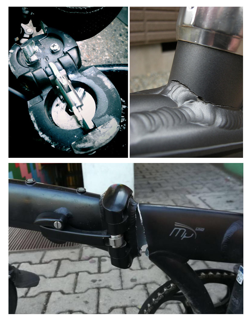

Scusate: ecco la foto della rottura, della saldatura e della saldatura spezzata.

Ciao, non solo quel telaio non è assolutamente riparabile ma io scriverei proprio al produttore (O l'importatore locale se sai chi è). Una cricca da zona termicamente alterata, e se non sbaglio non è la prima si quel tipo di biciclette. Deriva da un errore di progettazione o dalla mancata progettazione del tutto di quella saldatura. Contattando il produttore (Importatore) hai la certezza che il problema sia preso in considerazione.

Il tubo verticale dove s'innesta il reggi sella, s'è spezzato all'altezza della saldatura che l'unisce al trave del telaio.
La bici è stata acquistata nel febbraio 2016, ha percorso circa quattromila kM ed è sempre stata usata in modo "conservativo".
Mai uno scalino o marciapiede, mai buche od acrobazie.
Io peso circa 75 kG e sono alto 1,78 m ed il tubo reggisella è sempre stato estratto entro il limite di sicurezza indicato dal produttore.
Sono sgomento.

si, più che impropriamente (conoscendo il ragazzo) direi con troppa potenza muscolare....ieri ho controllato la flebi, e secondo me e' una saldatura difettosa....c'e' un buco da dove parte la crepa, vuol dire che la saldatura al tig ha fatto una bolla d'aria, che sotto stress ha ceduto. Se quando saldi non mantieni la stessa velocita di avanzamento succedono queste cose...a mio parere in quel punto ha accellerato leggermente l'andatura, si vede la saldatura essere differente dal centimetro precedente.
Quando feci saldare la mia, il tipo mi ha spiegato un po di cose....la saldatura intorno ad un tubo va fatta tutta d'un fiato, se interrompi e riprendi combini un casino...l'alluminio si surriscalda in tutta la zona, se lo fai raffreddare e poi ricominci a saldare puoi provocare traumi...stessa cosa per il movimento, deve essere uniforme e continuo.

buon pomeriggio a tutti: è passato tantissimo tempo dall'ultima volta che mi son fatto vivo su questo forum. Come tutti, purtroppo, ho avuto ed ho a che fare con questa disastrosa pandemia e non appena è iniziata la quarantena, il treno che prendo al mattino per andare al lavoro, Trenitalia l'ha cancellato e quindi m'è toccato ricorrere all'auto. Nel frattempo ho fatto riparare la mia biciclina con la quale ho poi ripreso l'intemodalità non appena ripristinato il "mio" treno. Certo, la saldatura esteticamente non è bellissima, ma pare resistere e da parte mia cerco d'usarla con ancor più cautele di prima.
Buon giorno a tutti: ho fatto riparare la bicicina. Questo è il risultato. Spero proprio che la riparazione sia duratura. Vi terrò aggiornati. Grazie dei consigli. rossi6468.
