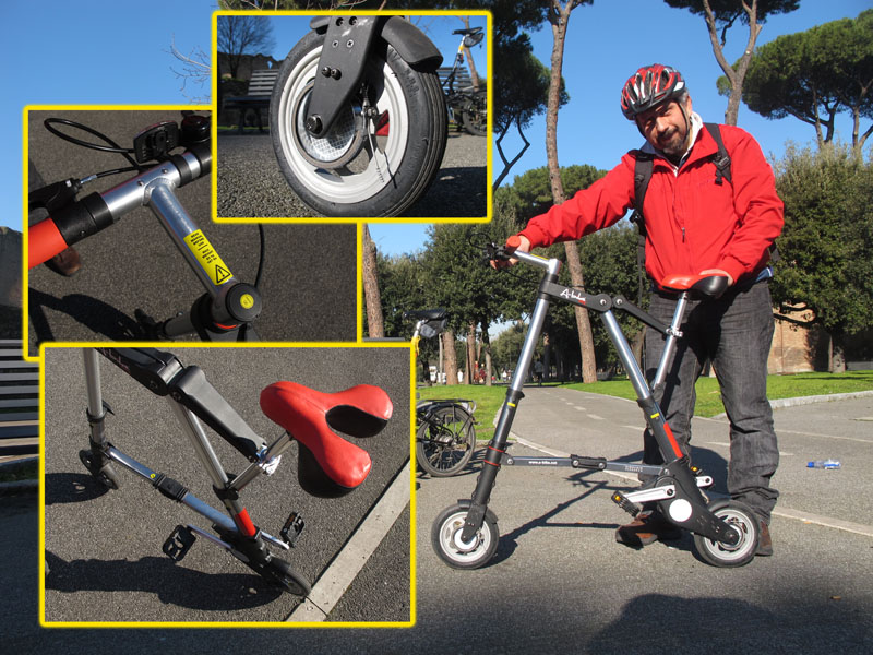

La bici in effetti da l'impressione di essere fragile, ma pedalarla non e' molto dissimile da altri modelli di folding piu' blasonati.
Il meccanismo di piega permette di ridurre le dimensioni a meno di un passeggino, ed il peso e' veramente insignificante.

A questo punto non rimane che fare delle osservazioni sulle migliorie che potrebbero essere apportate al mezzo.
In primo luogo, avrebbe bisogno di un tubo sella un pochino piu' lungo per poter distendere meglio le gambe durante la pedalata. Ma non troppo lungo per evitare che spostando troppo il peso posteriore la bici si possa impennare alla minima increspatura del terreno. Dovrebbe essere cambiato anche il sellino, in quanto questo dopo poco inizia ad essere molto scomodo. Queste due modifiche pero' farebbero si che una volta piegata la bici il sellino e l'annesso tubo dovrebbero essere sfilati, pena la non totale chiusura della bici.
Un'altra modifica che apporterei sarebbe la sostituzione delle estensioni del manubrio con altre in alluminio (come quelle dei monopattini richiudibili), il perche' e' presto detto, le estensioni in materiale plastico non mi danno fiducia proprio per nulla, in caso di rottura sarebbe un bel guaio :o:. In concomitanza cambierei anche le leve dei freni con altre in alluminio. Non capisco cosa costava alla ditta costruttrice apportare queste modifiche direttamente in fase di progetto dal momento che non avrebbero apportato un grende aumento di peso totale, ma renderebbero tanto piu' sicuro il mezzo.
Per ora altri difetti non ne ho notati se non una tendenza ad allentarsi da parte di alcune viti poste nei punti piu' sollecitati dal peso, ma bisognera' che faccia l'abitudine a dare una serrata ad ogni rientro a casa. Magari con altri attrezzi che non siano quelli in dotazione dato che la chiave a brugola piu' piccola si e' ritorta tutta alla prima avvitatura :).

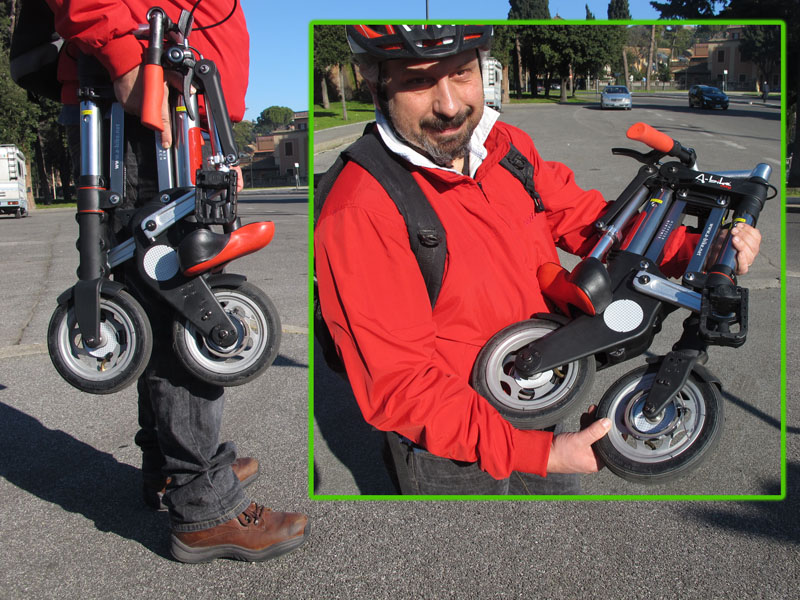

Sempre favorevole ad ampliare gli orizzonti, ho accettato con piacere l'invito di Sergio a provare la sua nuova bicicletta pieghevole A-bike.
Sono arrivato all'appuntamento senza grandi aspettative, ma con tanta curiosità per un progetto che, pur rimanendo molto distante dalla mie necessità quotidiane, riesce a sorprendere per un punto in particolare: gli ingombri da piegata.
Del resto non potrebbe essere altrimenti, considerando le dimensioni delle ruote (8") e la piega a compasso. Il risultato finale è entusiasmante: la bicicletta, come un "transformer" degno della migliore tradizione di animazione giapponese, si ripiega su sè stessa perchè (complice anche il peso piuma di 6.3kg) possa essere trasportata comodamente in braccio.
il papà e la figlioletta in braccio
La scelta costruttiva sembra tendere marcatamente sulla riduzione degli ingombri da chiusa, ad alimentare le perplessità quando realizzi che quella complicata composizione metallica dovrà dispiegarsi sotto il tuo sedere per scorrazzarti per le strade.
 :blink:
la bici, con il dettaglio del freno a tamburo, la pipa manubrio e il carro posteriore

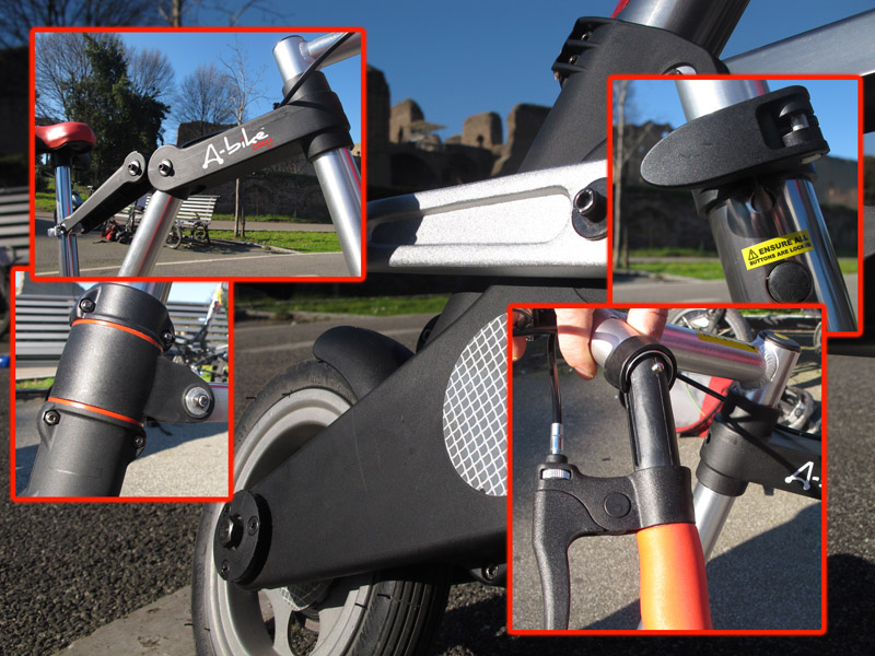

Riferendomi alla discussione "riflessioni su una scelta consapevole" e ripercorrendo in parte le riflessioni già proposte da Sergio, riporto di seguito le mie impressioni:
comfort di marcia: pedalare la A-Bike richiede una certa destrezza ed allenamento
La pipa molto lunga (necessaria per distanziare il manubrio dal sellino), in combinazione con le mini ruote, rendono la gestione dello sterzo affatto scontata. Niente comunque che non sia superabile con un po' di pratica... almeno a vedere la naturalezza che Sergio dimostra nella guida.
le ruote, seppur provviste di camera d'aria per attutire un minimo le vibrazioni, sono talmente piccole da richiedere una certa attenzione nel caso ci si allontani dal fondo levigato delle piste ciclabili: la minima buca si potrebbe rivelare un ostacolo assai pericoloso
monomarcia: l'assenza di un cambio, riduce notevolmente gli ambiti di utilizzo. Difficile pensare di pedalare in piedi nel caso la salita si riveli più pendente del previsto, la postura non aiuta in tal senso.
meccanismo di piega: la piega non mi risulta particolarmente intuitiva, pratica e veloce, ma è anche vero che la bici è piccola di per sè, forse non è necessario seguire a fondo tutte le manovre per poter salire su un autobus
robustezza: l'adozione massiccia di elementi in plastica (in particolare gli snodi) mi mette un po' in allarme. Probabilmente è una mia tara mentale.
gli elementi in plastica: il carro posteriore, il manubrio ed altri parti del telaio
