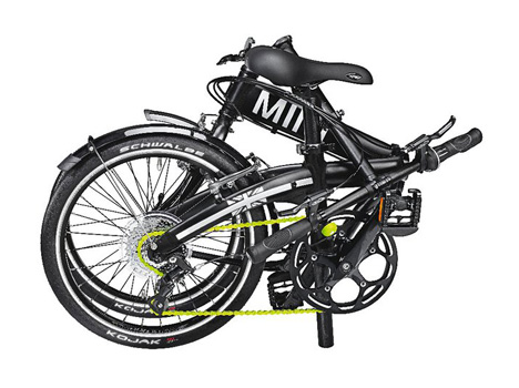

P.S. Dalle foto della bici piegata noto che, a differenza della foto pubblicitaria postata da me in precedenza, il manubrio è nella più classica posizione verticale al centro del telaio, secondo me è una soluzione più comoda e compatta.

qui i dati in chiaro che ho postato come link sotto,  stasera comunque misuro dimensioni e corona  e posto . diciamo che ad occhio (le abbiamo confrontate) siamo molto , ma molto , ma molto vicino mu p8 del mio vicino
quindi
Dimensioni bici piegate: 30 x 79 x 66 cm (11.7" x 30.8" x 25.7")
