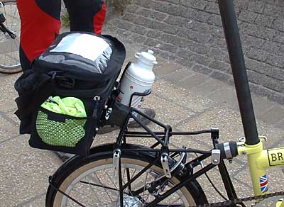

ti tocca montare un attacco veloce anche dietro, sotto la sella oppure in pieno stile "steve parry":

Esatto!! Infatti all'inizio mi sono ispirato proprio guardando quella soluzione del mitico parry!
Installare un attacco borsa da qualche parte al posteriore della bici,
che però non dia fastidio alla piega.
(potrebbe essere un'idea anche per poter attaccare contemporaneamente due borse alla brompton in versione cicloturistica)
Avevo anche pensato ad un tubo lungo 15 cm con ad una estremità un collare da attaccare in basso al cannotto sella
e all'altra  l'attacco di plastica della borsa.
Una versione semplificata di portapacchi smontabile.
Oppure potrei agganciare in qualche modo il manico della borsa sotto la sella e il plasticotto di aggancio sul cannotto solo per evitare
che la borsa ondeggi.
Se ci riesco faccio un disegno...che me sa che è meglio.

ti linko un altro blog.
non ti propongo lo stesso accrocchio che vedi in foto, ma ti faccio notare solo l'aggancio rapido al tubo sella.
http://sevenleagueboots.wordpress.com/2012/06/16/by-air-2012/
si potrebbe realizzare qualcosa con da un lato un attacco del genere e dall'altro il sistema di sgancio brompton. auguri!
