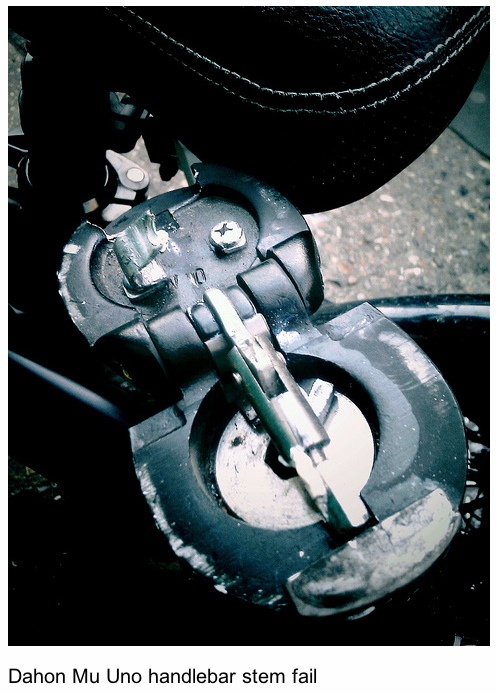

Stamattina, intorno alle 8 e 10, parto da un semaforo quasi di fronte al deposito dell'ATAC sulla Prenestina, quando sento un rumore di metallo tranciato, brevissimo, quindi il manubrio perde rapidamente autorità... peggio: si piega verso di me.
In qualche momento mi rendo conto che non sto più comandando la ruota anteriore. Come se la bici si stesse piegando sotto di me.
Zigzago qualche metro, con la residua resistenza dello sterzo cerco (e riesco) di evitare che la ruota anteriore si metta di traverso.
Per fortuna la velocità, bassissima, scema in maniera altrettanto rapida. Appoggio i piedi a terra e abbasso lo sguardo.
La rottura sulla cerniera
Mi tendo conto che lo steli del manubrio è tranciato appena al di sopra della chiusura.
