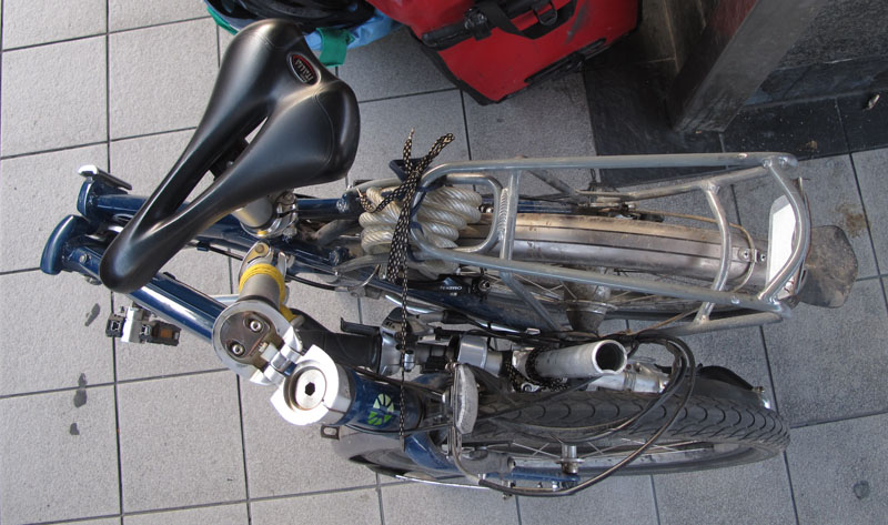

A causa della presenza del portapacchi, gli ingombri da chiusa (già di per sè consistenti e tra l'altro dipendenti dall'altezza del manubrio), aumentano ulteriormente.
La piega centrale (che personalmente non amo particolarmente) permette comunque di richiudere la bici (l'ho potuta così caricare senza difficoltà su TGV, aliscafi, corriere,...) e disorientare il funzionario di turno.

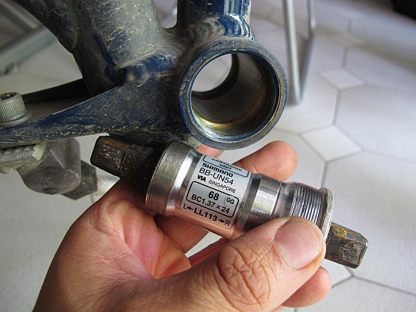

Con un certo fastidio ho dovuto sostituire il movimento centrale dopo neanche un anno di vita (problema condiviso da altri proprietari, come poi ho scoperto su internet).
Senza il minimo supporto locale, mi sono avventurato sulla rete alla ricerca di un pezzo di ricambio compatibile (comprata nel mercato americano, montava un pezzo non facilmente trovabile qui in Italia). Per fortuna sulla rete non mancano le informazioni (basta saperle cercare).

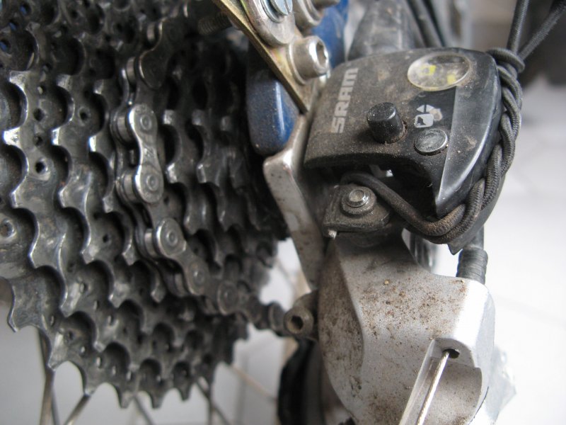

Un altro problema (questo invece "congenito") me lo ha dato il cambio interno che, scalando dalla seconda alla prima marcia, non ingranava perfettamente. Ho risolto aiutando il bilanciere retrattile (che accompagna il rientro del cavo d'acciaio) con un elastico aggiuntivo, come mostrato nella figura seguente.
l'elastico aggiunto

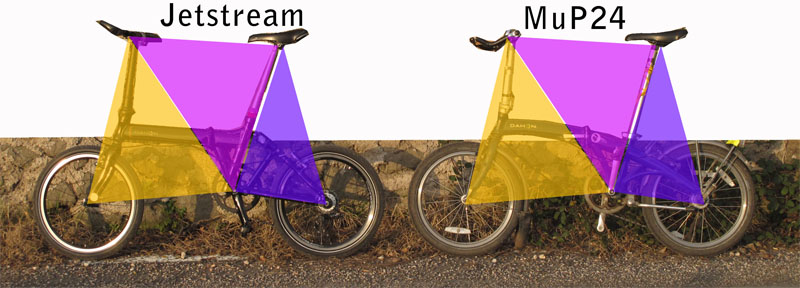

segnalo inoltre il confronto tra telai Dahon nella discussione sulla Dahon Jetstream XP:

Segnalo la soluzione per ridurre l'ingombro della Dahon una volta piegata:
sfilando il manubrio, come spiegato nel post sul meccanismo di piega:

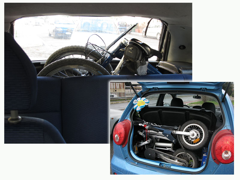

dalla discussione "parcheggiare la bici pieghevole (in auto, ufficio, a casa, ...)" http://www.bicipieghevoli.net/index.php?topic=19
la Mobiky Genius e la Dahon Mup24 nel portabagagli. In base alla capacità di carico del portabagagli, nel caso in cui non permetta di coricare la bici su un fianco, c'è il rischio che sia necessario rimuovere il pianale, con il rischio di attirare malintenzionati.
