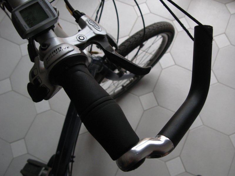

Considerati i compromessi a cui spesso si va incontro con i telai delle bici pieghevoli, io personalmente faccio ampio uso delle appendici applicabili al manubrio.
Sul mercato ce ne sono di diversi materiali, lunghezze e forme.
Le trovo utili sia per migliorare la spinta sui pedali (nel caso in cui la bici sia piccola per la nostra taglia) che per diversificare l'impugnatura (e quindi disimpegnare il polso e più in generale gli arti superiori).
Unica accortezza, verificare che la loro applicazione non pregiudichi la piega del telaio.
le appendici montate sulla Dahon Mu P24
