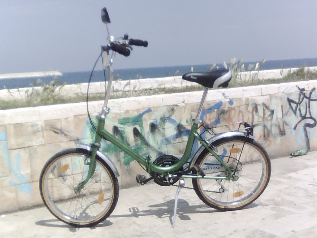

segnalo inoltre l'elaborazione  di Elettronman di una Graziella 6x3 marce, sul forum Jobike:
http://www.jobike.it/forum/topic.asp?TOPIC_ID=11012

forse è il caso che scrivi anche sul  forum Jobike, da cui ho estratto la foto  ;)
e se hai aggiornamenti.. ben vengano!  :)
