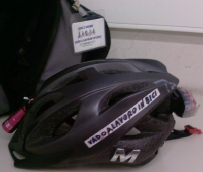

..... il "Casco Città 7 Soft Touch" e lo trovate sul sito Decathlon all'indirizzo http://www.decathlon.it/casco-citta-7-soft-touch-id_8157523.html
Lo inserisco nel post perchè sulla ghiera che regola la circonferenza interna del casco è inserita una luce a 3 led rossi alimentata da una batteria CR2032 al litio a 3V(inclusa), che garantisce una buonissima visibilità sia in modalità lampeggio che fissa.

Dal momento che la torcia da manubrio della Sigma restava parzialmente eclissata dallo zaino ho preso anche questo supporto da casco che ha il medesimo aggancio (è anche questo).
Ora ho una luce in posizione ben visibile, addirittura al di sopra del tetto di veicoli che mi precedono, che posso dirigere dove voglio in base alle mie esigenze.
Posso illuminare la strada di fronte a me in ogni direzione ma soprattutto posso attirare l'attenzione delle auto che sbucano lateralmente, dalle intersezioni e che potrebbero avere la visuale ostacolata.
Ora non ci sono più giustificazioni: se non mi vedono è perché hanno problemi di vista o hanno la testa altrove.
