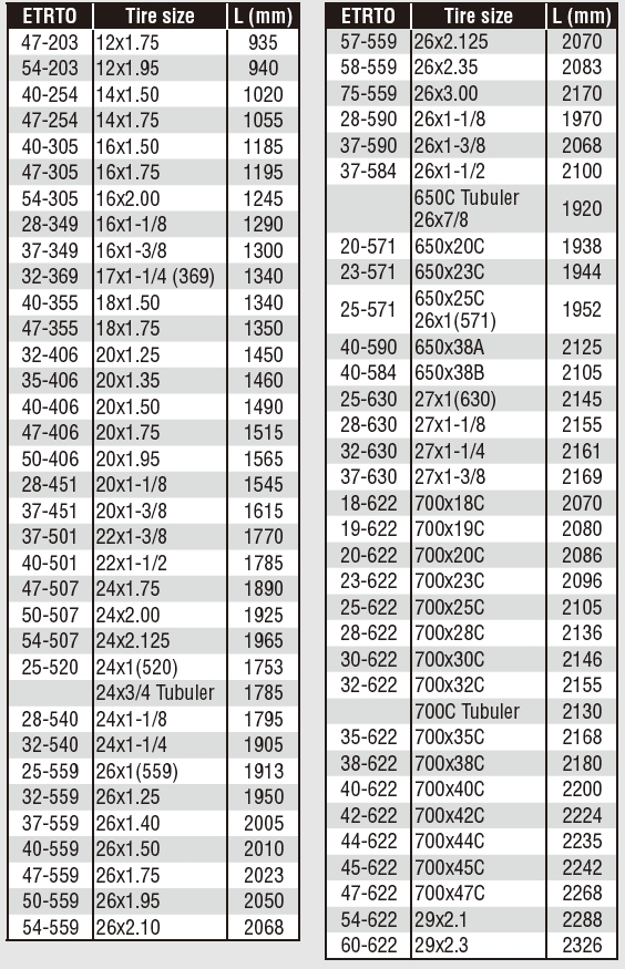

Vero, posso confermare che sulla bici di J.am non si criceta... ;)
In proposito vi rendo partecipi delle mie idee malsane per quanto riguarda la trasmissione della mia bici. Da poco l'ufficio per cui lavoro si è trasferito in cima ad una salita piuttosto lunga con pendenza non proprio banale. Diciamo quasi 2 km sempre sopra al 5%. Onde evitare di arrivare al lavoro esausto e "fracico", sto pensando di modificare la trasmissione della BocciaBike. Attualmente ho uno splendido deragliatore Shimano 105 RD-5700 SS, sottoutilizzato su un pacco pignoni 14-28, per uno sviluppo metrico con guarnitura 52 denti di 2,8-5,5m. Sto pensando di montare una ruota con mozzo a cassetta usata in buone condizioni, a cui aggiungere il pacco pignoni Shimano 105 CS-5700 11-28 10V (il massimo gestibile dal deragliatore). Ne guadagnerei come gamma di rapporti verso le marce alte (s.m. 2.8-7.0 m). A questo punto per ottenere rapporti più morbidi per la salita dovrei cambiare la guarnitura e montare tipo una 44 denti per ottenere uno s.m. 2.3-6.0
Che ve ne pare? In alternativa c'è la pazza idea di completare la trasmissione serie 105 e montare una doppia anteriore 53/39 (anche questa se ho ben capito rientra nelle capacità del deragliatore), per avere una bici in grado di affrontare tutte le situazioni, con uno s.m. di 2.1-7.2 m, pur con un deragliatore piccino piccino, adatto alla ruota da 20".
Altra alternativa: rimanere con monoguarnitura 52 denti, cambiare deragliatore con uno a capacità maggiore (gabbia media) e montare un pacco pignoni 11-32 per uno s.m. di 2.4-7.0
Attendo vostri consigli ed eventuali stroncature... :-\
PS: i calcoli degli sviluppi metrici sono stati fatti considerando la ruota 20" x 1.50" con una circonferenza di 1.49 m.

Re:Sostituzione pacco pignoni (e mozzo posteriore)
« Risposta #54 il: Agosto 29, 2015, 11:07:33 pm »
Sicuro? Mi sembra poco 1,49...  ???
« Risposta #55 il: Agosto 30, 2015, 09:47:32 am »
Abbastanza sicuro... mi sono rifatto alle tabelle delle circonferenze che si trovano nelle istruzioni dei contachilometri (ETRTO 40-406)
Altre tabelle riportano dati leggermente diversi, tipo 1,51 m o simili, il che non cambia di molto la sostanza del discorso, tanto più che 1.49 corrisponde con sorprendente precisione con i dati misurati sulla mia bici. ;)
« Ultima modifica: Agosto 30, 2015, 10:05:24 am by boccia »
« Risposta #58 il: Agosto 30, 2015, 08:18:28 pm »
Girovagando per il web ho trovato dati leggermenti divergenti per i copertoni 20x1.50 — 40/406.
Per esempio il sito della Topeak conferma 1,49 m:
http://www.topeak.com/mediafiles/assets/1545/file/1
Ma la Schwalbe indica 1,54:
http://www.schwalbe.com/it/reifenmasse.html
Hai provato a misurare tu stesso il raggio della ruota?
« Ultima modifica: Agosto 30, 2015, 08:24:11 pm by Hopton »
« Risposta #59 il: Agosto 30, 2015, 10:29:23 pm »
In effetti, le misure le ho fatte quando avevo le Kenda Kwest montate all'origine, e tornavano perfettamente con 1.49 m, mentre a giudicare dallo spazio libero tra battistrada e parafango, le Schwalbe Marathon di adesso sembrano un pelo più grandi, pur avendo in teoria la medesima misura 40-406.
La misura effettiva sulla ruota conferma la sensazione: 24.5 cm abbondanti di raggio, che fanno proprio 154 cm di circonferenza. :o
Del resto la misura ETRTO definisce il diametro della sede del cerchione che accoglie il copertone, oltre alla larghezza del copertone stesso, ma non il suo diametro esterno. Evidentemente possono esistere sensibili differenze tra diversi marchi e diversi modelli di copertone, a parità di misura nominale.
