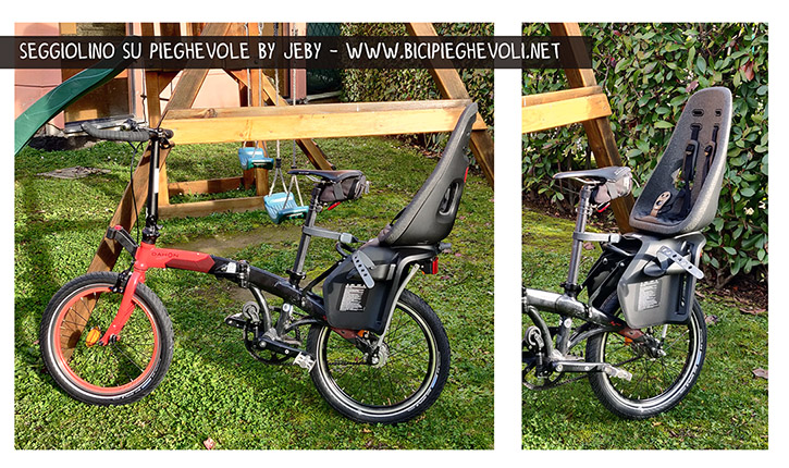

Aggiungo 2 foto di un allestimento molto temporaneo per la mia Mi Uno+... In attesa che arrivi la bici per la mia compagna (una Scott Sub Tour eRide 30) ho montato il seggiolino per la piccola sulla mia pieghevole ...............

Il problema è questo:il seggiolino della bimba,fino a quando peserà meno di 15kg,è fissato sul piantone del manubrio M della brompton,che non è solidale con s-bag che stadavanti.
Succede quindi che il seggiolino ruota insieme al manubrio e le gambe della pupa sbattono addosso alla borsa che invece non ruota perchè ancorata al telaio,creando uno forbice poco salutare...
In sostanza devo mettere la s- bag dietro,almeno per il tragitto casa-nido,ma non so come fare.
Non vorrei montare il portapacchi per non appesantire la bici,potrei attaccarla alla sella,non so...

Offline giannib
  • Post: 609
Re:Trasporto BAMBINI su pieghevole: il seggiolino
« Risposta #13 il: Gennaio 16, 2013, 01:02:39 pm »
Inserisco delle immagini migliori
brompton m2l-x 06/2011
Offline giannib
  • Post: 609
« Risposta #14 il: Gennaio 24, 2013, 10:38:13 am »
Giannib che seggiolino hai fissato sul manubrio della Brompton?
Sai marca e prezzo?
E, soprattutto, come ti ci trovi? È affidabile?
Grazie
Il seggiolino attuale l'ho preso da amazon.it, pagato 32 euro circa.E' il Polisport 67865.
http://www.amazon.it/Polisport-67865-Seggiolino-colore-Grigio/dp/B004N3AOF6/ref=sr_1_1?ie=UTF8&qid=1359018569&sr=8-1
Da Decathlon hanno il Bellelli Rabbit, che stranamente sul loro sito non c'è ma io l'ho visto personalmente al Decathlon Prenestino.
E' molto simile e può andare bene pure quello.
Col Polisport mi ci trovo bene, anche la bimba...
La bici finora non ha dato segni di cedimenti o altro che potessero far pensare a un sovraccarico, per cui lo reputo un sistema sicuro,almeno per ora che la bimba pesa 11,5 chili.
Un'altra alternativa è questa
http://www.milianparts.com/en/products/bryan/
Lo puoi acquistare direttamente dal loro sito oppure da bikingdays, dalla foto sembra un'ottima soluzione, anche se non economica come le altre.
Con una piccola modifica il seggiolino Polisport l'ho portato tutto avanti per non intralciare la pedalata, ma comunque quando pedalo con la bimba nel seggiolino abbasso sempre un po' la sella in modo da poter mettere velocemente i piedi per terra in caso di imprevisti.
