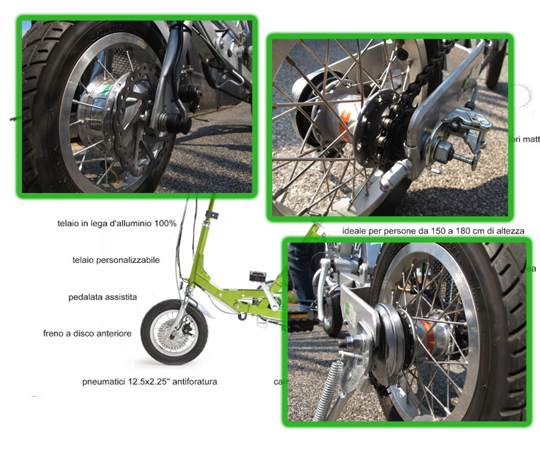

Il telaio è in alluminio; i freni (anteriore a disco e posteriore a tamburo) mi sembrano  ben dimensionati.
Il motore è integrato nel mozzo della ruota anteriore e viene attivato con la pedalata: si accende e si spegne con essa. La batteria invece è alloggiata all'interno del tubo obliquo (maggiori dettagli nel sito ufficiale).
Sul manubrio è presente un comando elettronico attraverso il quale alimentare il circuito, verificare lo stato di carica della batteria (4 led) e regolare la potenza su tre livelli distinti.
il motore allocato nel mozzo anteriore ed il dettaglio del manubrio
Il cambio è un Nexus 3 marce integrato nel mozzo posteriore.  Lo sviluppo metrico sembra orientato ad affrontare le salite e quindi  a permettere l'azionamento del motore senza impegnare eccessivamente la persona (che grazie alle marce leggere può pedalare a vuoto  attivando il motore).
dettagli della ruota anteriore e posteriore

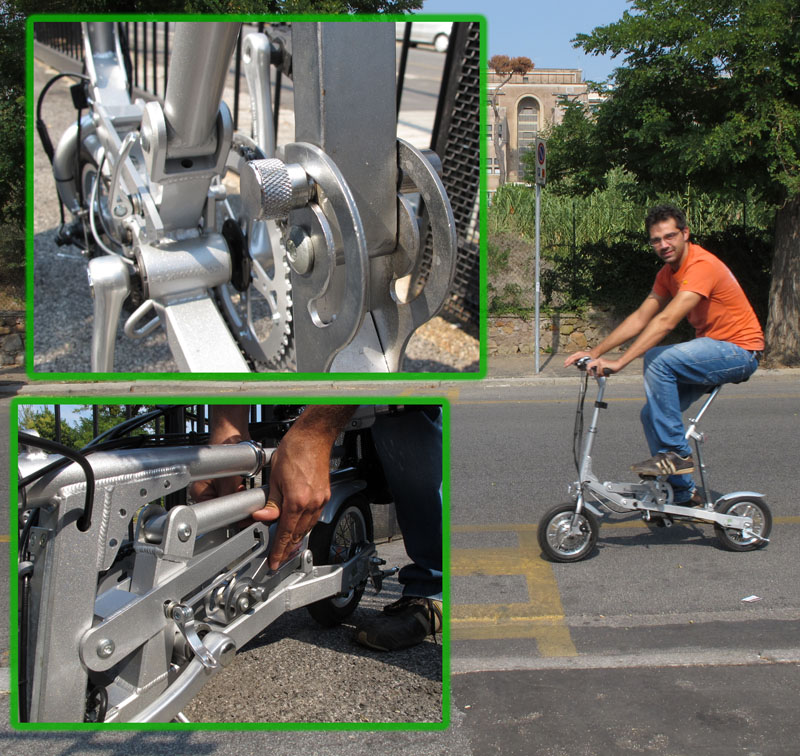

Il meccanismo di piega è un compromesso con luci ed ombre.
dettagli del meccanismo di piega
Se da una parte si fa apprezzare per lo  sviluppo verticale (facilitando lo stazionamento in luoghi affollati), dall'altro non brilla nel trasporto passivo e lo stazionamento: la bici è in equilibrio sulla ruota anteriore, richiedendo la presenza (ed il controllo) vigile e costante del proprietario (a meno che non la si voglia adagiare per terra o, perdonatemi la perplessità,  issare sulla spalla, come invece propongono sorridenti ragazze nelle foto di rito).

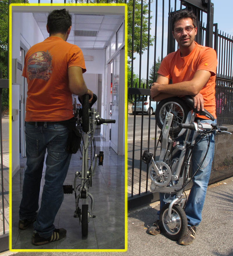

la bici nel trasferimento passivo e nello stazionamento in verticale

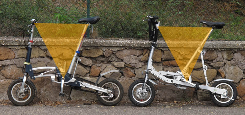

Il meccanismo di piega e le mini ruote 12" avvicinano la Egolite alla Mobiky Genius, con cui ho cercato di elaborare un confronto.
La Egolite cede il passo alla Genius sul fronte della velocità di piega, gli ingombri da piegata e il trasferimento passivo. Ma riguadagna terreno in termini di flessibilità di utilizzo: grazie al motore è possibile affrontare quelle distanze e quelle salite che sulla Genius rischiano di affaticare oltre ogni misura, scoraggiandone (o quantomeno limitandone) l'uso.
le due biciclette piegate (NB: la Genius può essere ulteriormente compattata fino a rientrare nel riquadro viola)
Sul fronte delle dimensioni, se la Genius sembra più armonica rispetto alla distanza movimento centrale-sellino, la Velomini offre una distanza sellino-manubrio meno sacrificata. Rimangono entrambe due mini biciclette (con tutti i limiti che ne conseguono sul fronte dell'efficienza della pedalata), ma la seconda ha come asso nella manica il motore: quando entra in azione sembra far dimenticare i "limiti" appena evidenziati.
telai a confronto: la Genius e la Egolite

Nelle foto che vedi in alto il tizio in bici sono io...........eheheh, io sono a Roma, se non sei di Roma puoi richiedere alla egolite se hanno testimonials nella tua regione........Fammi sapere ciao
