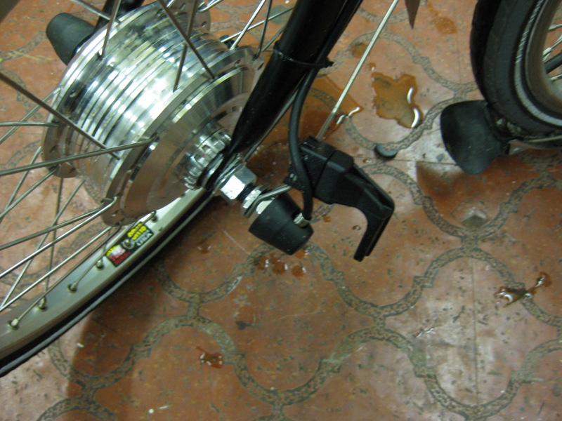

Sì, temo anche io che i valori da me riportati non siano i più recenti, mi pare infatti che nella versione attuale l'ultima marcia abbia uno sviluppo metrico pari a 7,92m con una percentuale totale dalla prima all'ultima marcia maggiore rispetto a quella riportata nella tabella.
Può essere che sia la versione elettrica, stiamo a vedere e restiamo in trepidante attesa! :D
