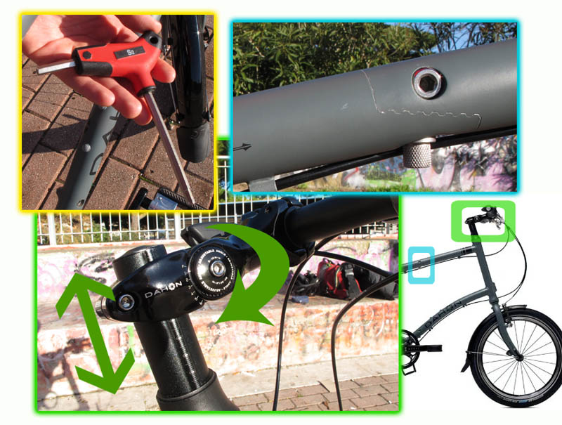

Appena saputo che Lorenzo aveva comprato la Bullhead,  galvanizzato dalle foto dettagliate che aveva pubblicato e memore della mia passata infatuazione per il modello SmoothHound.... come un implacabile cane da tartufo ho cominciato un lento ed instancabile lavoro di tampinamento che mi ha portato al fatidico incontro.

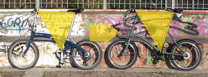

Con me, la gloriosa (ha qualche anno ma se li porta benissimo!) Dahon Mu P24, in versione "nuda".
La Bullhead appartiene alla famiglia delle "mini biciclette", da cui eredita il telaio. La Dahon però ha aggiunto una caratteristica interessante: la possibilità di piegarla per ridurre gli ingombri durante il rimessaggio (vedasi le discussioni nella sezione "caratteristiche tecniche e funzionali" per una introduzione alla  piega e al parcheggio).
Delle Dahon che siamo abituati a vedere in giro, condivide le ruote (da 20") e le dimensioni: il confronto con la Dahon MuP24 rivela che il triangolo manubrio-movimento-sellino risulta pressocchè identico. La riduzione della lunghezza del tubo orizzontale viene compensata dalla presenza della  pipa manubrio (assente nella P24) in modo che la distanza sellino-manubrio sia comparabile (circa 62 cm per la taglia "large" che ha comprato Lorenzo).
Come primo risultato, proprio grazie all'introduzione della pipa, ho percepito un miglioramento del comfort di guida: lo sterzo è meno "nervoso" di quello della P24.
il confronto tra la Dahon MuP24 e la Bullhead
A mio avviso la Dahon ha voluto diversificare la produzione orientandosi a modelli  che privilegino una maggiore robustezza, questo ovviamente a scapito degli ingombri da piegata.
Nella foto seguente si vede come lo spazio occupato dalla Bullhead ecceda delle zone gialla e rossa, quest'ultima annullabile a patto di sfilare completamente il manubrio.
gli ingombri a confronto

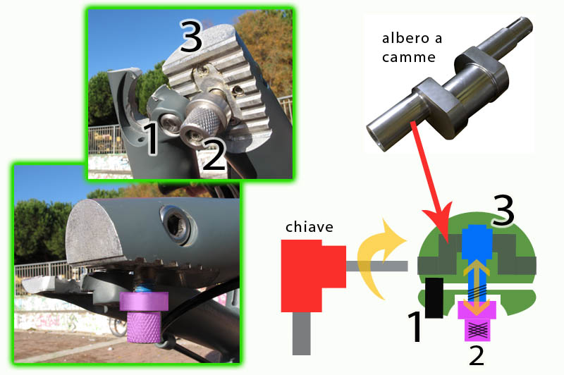

(dettaglio di uno dei due snodi centrali, della pipa manubrio e della chiave a brugola necessaria per regolarli)
Lorenzo ha già spiegato approfonditamente le azioni da compiere per piegare il manubrio: sono possibili solo  due posizioni (pipa dritta o ruotata di 90gradi) garantite dalle due guide. In alternativa, è possibile sfilarlo e lasciarlo penzoloni (per eliminare l'ingombro individuato dalla zona rossa della figura precedente).
Intendo aggiungere qualcosa sulla tecnologia dei due  snodi centrali (identici, se non per la diversa inclinazione).
Al contrario di quanto si possa pensare, è sufficiente mezzo giro (od un quarto, non ricordo), affinchè lo snodo venga sbloccato. Questo grazie all'adozione   (suppongo) di un "albero a camme" (vedere lo schema nella figura seguente). La bontà della chiusura non è quindi legata a quanto forte stringo le brugole, ma alla rotazione dell'albero che alza ed abbassa il perno verticale (blu in figura) e quindi serra i segmenti frastagliati del telaio, portati a combaciare.
(dettaglio di uno dei due snodi centrali)
L'unica manutenzione necessaria sembra essere quella applicabile alla ghiera inferiore (n.2, colorato viola in figura), che regola la battuta del perno verticale.
Un suo allentamento a mio avviso rischierebbe di creare di pericolosi giochi, con la conseguente frizione (e consumo) dei due segmenti.
Resta da verificare, con il tempo, la bontà di questa soluzione.

Una recensione veramente chiara e precisa, il disegno del meccanismo a camme della piega è spettacolare (anche io ho pensato fosse quello il principio di funzionamento..mi informerò);D
Confermo che la chiusura avviene con meno di mezzo giro di una chiave a brugola da 6 mm (penso non più di 120° come rotazione) e che gli pneumatici sono Schwalbe Big Apple 20x2.00.
