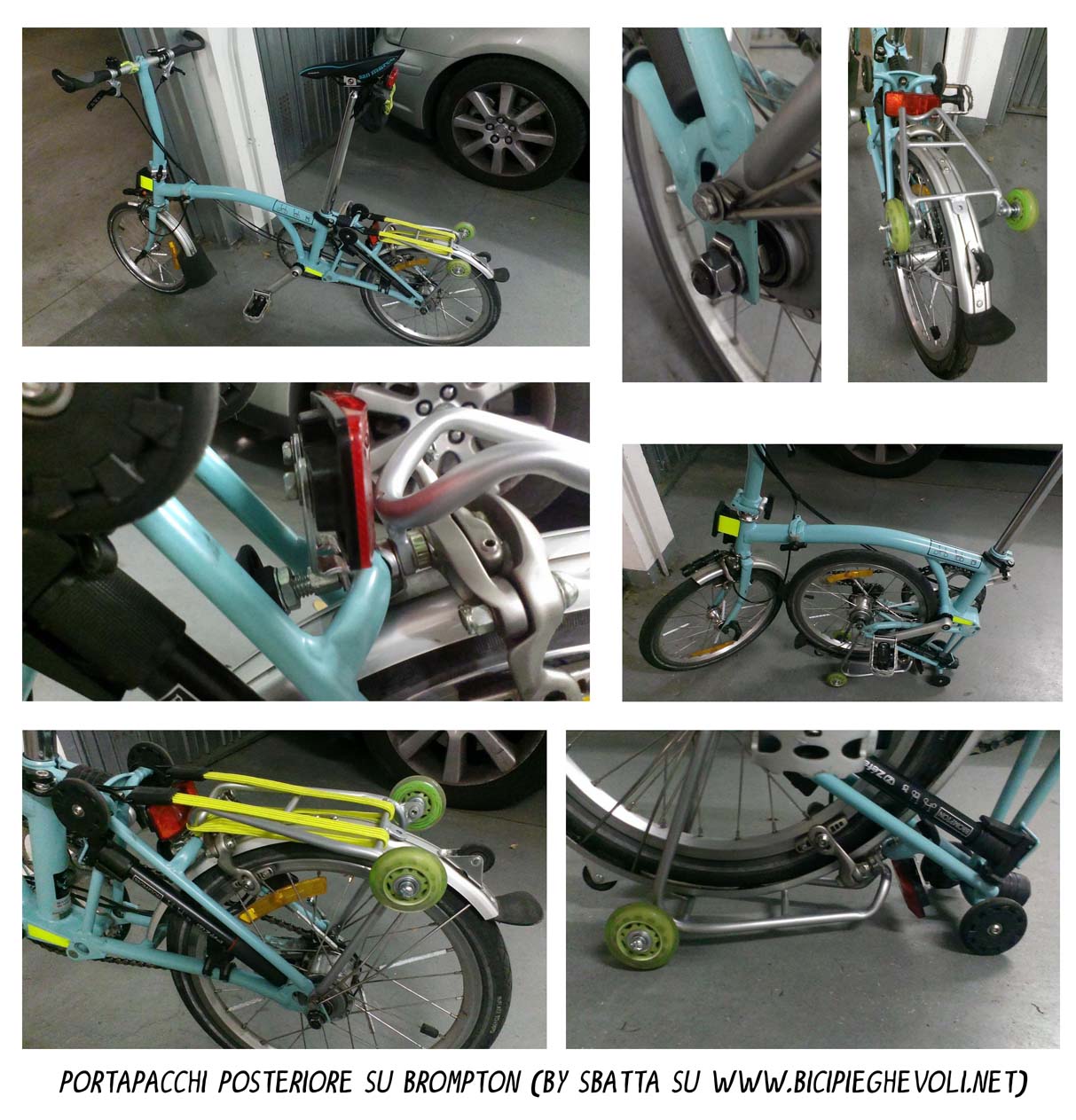

Il portapacchi è arrivato  :)
E' molto leggero. A prima vista le saldature sembrano ben fatte.
Segnalo subito un problema: gli attacchi per le ruote non sono perfettamete "in bolla". Vedremo quanto questo penalizza la scorrevolezza una volta montate le ruotine (anche quelle prese dalla cina e ancora in viaggio).

« Risposta #53 il: Ottobre 19, 2017, 11:30:17 am »
ADMIN FTGLR
Partiamo dalla fine: ecco il risultato
Curioso per il risultato finale, per non aspettare l'arrivo delle ruotine dalla Cina ho deciso di prendere in prestito le ruote del roller di mia figlia...
Il montaggio è stato piuttosto facile. E' sufficiente svitare il perno che blocca l'apertura della bici con il tubo sella abbassato e sfilare il bloc del freno posteriore per aggiungere l'attacco del portapacchi
Dalle foto online ho visto che per il nmontaggio del portapacchi viene tolta una delle tre aste del parafango (quella più avanzata) che dovrebbe subire meno sollecitazioni.
In questo modo si libera anche lo spazio per inserire i due braccetti del portapacchi senza sostituire le viti
In alternativa, comunque, guardando gli spazi a montaggio finito credo s possano mantenere tutti e tre i sostegni del parafango utilizzando una vite più lunga.
Una alternativa di montaggio prevede di fissare il parafango al portapachi sfruttando l'anellino del portapacchi (lo vedete nella foto con le ruote) e di togliere il ruotino al parafanghi. Io credo che in fase di rotazione il ruotino continui a toccare il il parafanghisia sollecitato, quindi ho preferito questa opzione.
Da ultimo si aggiungono le ruote utilizzando una vite filettata del 6 (io ho riciclato quella dei roller ma il filetto è troppo corto)
Ed ecco la bici in posizione "riposo"
Alcune osservazioni:
-il portapacchi è molto leggero e semplice, l'effetto estetico è quello che speravo
-le ruote non sono perfettamente allineate, la bici in fase di trascinamento "gira" leggermente a sinistra.
-il catarifrangente in quella posizione è inutile, proverò a spostarlo tra le ruotine posteriori magari sfruttando il foro per il fissaggio del parafanghi
-è molto economico (pagato poco più di 20 € spedizione compresa)
-vedremo col tempo se resisterà...
-non comprate l'elastico giallo, si è già sporcato  :(
« Ultima modifica: Ottobre 21, 2017, 09:32:03 am by occhio.nero »
