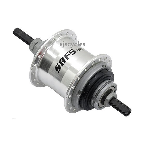

Ieri sono andato da un ciclomeccanico che mi è sembrato molto ingamba http://www.ciclolab.it/ che mi ha detto che sulla mia olmo wave 16 potrebbe installare il cambio interno al mozzo modificando i raggi della ruota posteriore. Lui ho ha già fatto diverse volte sul altre pieghevoli, quindi garantisce il lavoro.
L'unica cosa è che lui acquista solamente lo Shimano Nexus, il quale è disponibile a 3 o 7 o 8 velocità. Da quello che ho visto in giro il 5 dovrebbe essere il miglior compromesso in termini di flessibilità e peso. Lui è disponibile ad installare anche un altro cambio che acquisto io, ma mi ha un pò scoraggiato perchè mi spiegava che l'acquisto sembra essere molto articolato non vendono il kit completo, ma i singoli pezzi che bisogna saper scegliere per il proprio caso.
Voi sapreste consigliarmi qualche altro cambio a 5 velocità di facile acquisto?
« Ultima modifica: Aprile 03, 2014, 10:35:47 pm by occhio.nero »
Re:cambio interno al mozzo (scelta, rumori, manutenzione & co)
« Risposta #39 il: Aprile 03, 2014, 08:21:03 pm »
Se vuoi un 5 marce il primo che mi viene in mente è lo Sturmey Archer che puoi trovare QUI in diverse declinazioni (ad es. con o senza contropedale).
Credo però che da un 5 ad un 7 rapporti non ci siano differenze abissali di peso, quindi valuta bene questo aspetto: personalmente preferisco un paio di marce in più se il peso da sacrificare è contenuto.... ma dipende dalle proprie esigenze e gusti.
Su ebay ricordo di avere visto sia i mozzi singoli che i kit completi, quindi non dovresti avere problemi... al limite facci un fischio che proviamo a dare un'occhiata anche noi.

Tempo fa ero tentato di passare a questo qui:
Sturmey Archer SRF5 - Venduto in kit con comandi cavi guaine etc. etc. per ruote a 28 o 36 raggi.
http://www.sjscycles.co.uk/sturmey-archer-5-speed-s-rf5-hub-with-gear-control-prod23913/
Con la guarnitura di serie 48T otterresti  sviluppi metrici molto diversi in funzione del pignone scelto, quindi occhio a questo parametro che è di primaria importanza, come ho già scritto con i calcoli del caso qui proprio rispondendo a un tuo post:
http://www.bicipieghevoli.net/index.php?topic=2832.msg60610#msg60610
faccio solo qualche esempio col cambio in esame:
pignone 13T: 2.73-7.00 m
14T: 2.54-6.50 m
15T: 2.37-6.07 m
16T: 2.22-5.69 m
etc. etc.

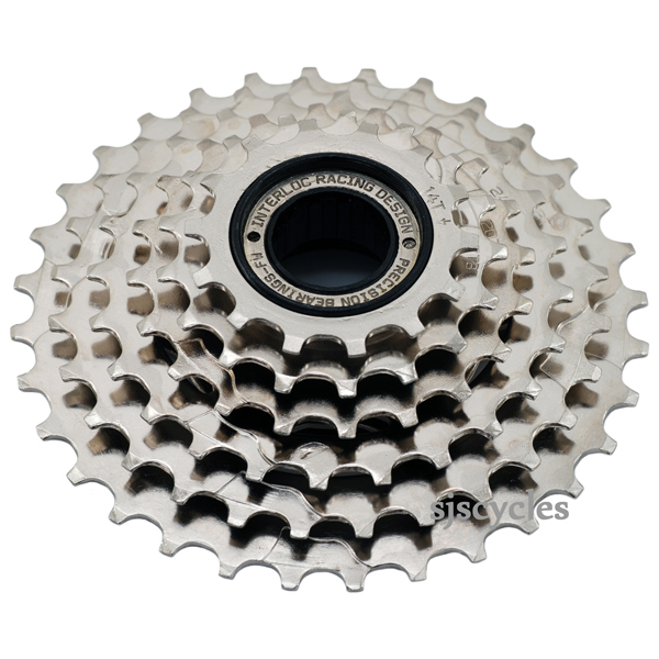

Io ho rinunciato perchè mi è bastato sostituire il pacco pignoni 14-28 di serie con questo 13-32 per ottenere un risultato simile come sviluppo metrico:
IRD Defiant MkIII 6 Speed Freewheel
- Shimano Compatible
http://www.sjscycles.co.uk/ird-defiant-mkiii-6-speed-freewheel-shimano-compatible-prod22875/
Per te, con la ruota 16", potrebbe andar bene la versione 13-28, o anche 13-24 col vantaggio di evitare pignoni di diametro eccessivo e di tenere perciò la catena più lontana dal terreno.
Dovresti comunque montare una guarnitura da 52 denti, ma non andresti oltre uno sm di 4.74m.

(...) Per quanto riguarda il cassetto pignoni le soluzioni sono tante. Se ha una ruota libera avvitata potrebbero essere queste:
http://www.linergy-shop.de/index.php?cat=c89_Schraubkraenze-Schraubkraenze.html.
Ignoravo esistessero pacchi pignoni ruota libera con pignone piccolo da 11 denti. Mi chiedo se non ci siano motivi funzionali o strutturali che rendano questa soluzione così poco praticata e di conseguenza così difficile da reperire sul mercato, comunque con un pignone 11-28 e guarnitura 52, con la ruota 16"x1.50" si ottiene uno sviluppo metrico 2.20-5.60 m. Dignitoso, ma più limitato rispetto agli sviluppi metrici raggiungibili con il cambio integrato nel mozzo.
« Risposta #42 il: Aprile 13, 2014, 10:34:56 am »
No, Boccia. Con un 52-11 su una 16" fai poco più di 6 m non 5.60.
