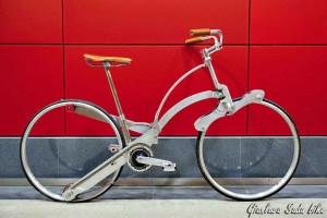

Sada Bike
« il: Aprile 15, 2014, 04:49:30 pm »
Sada Bike
"Elegantly simple, simply innovative" - Gianluca Sada
L’obiettivo di questo progetto è quello di avere un ciclo con dimensioni standard ( cerchi da 26” ) ed al contempo avere un ridottissimo ingombro in fase di trasporto.
http://www.sadabike.it/multimedia/

molto interessante ed innovativo: spero non si risolva in un niente di fatto e che possa arricchire di contributi tecnici tutto il mondo delle bici
riporto dal sito
L’idea di una bicicletta pieghevole ha impegnato numerosi studi, incentrati sulla riduzione dei pesi e degli ingombri che hanno portato, però, a realizzare biciclette con dimensioni eccessivamente piccole. Esse dispongono di telaio e ruote di dimensioni ridotte, a discapito della stabilità, per privilegiare la compattezza e la portabilità durante il trasporto. Le minime dimensioni del telaio, infatti, penalizzano la posizione del ciclista durante la guida e le ridotte dimensioni delle ruote risentono molto delle variazioni del terreno. D’altro canto, le biciclette tradizionali, evitano questi problemi, ma il telaio rigido le rende poco flessibili durante il trasporto nei mezzi pubblici.
Le ruote prive di raggi, il minimo ingombro in chiusura, il sistema di piegatura con un solo movimento, il packaging utilizzabile anche come zaino contenitore, sono le innovazioni di questo elaborato.
Il punto di partenza di questa ricerca è rappresentato dallo studio dello stato dell’arte che parte da una panoramica sulla mobilità individuale urbana, per giungere, poi, alla bicicletta pieghevole.
Si è adottato un sistema di ancoraggio delle ruote composto da piccole rotelle supportate dal telaio e da specifici dispositivi di serraggio rapido. Esse permettono di piegare la bicicletta in modo semplice e veloce, così da renderla trasportabile come bagaglio in un comune mezzo di trasporto.
Sono state investigate le caratteristiche dei componenti sia del telaio che del cerchi ruota, ed è stato analizzato il comportamento delle stesse durante l’applicazione dei carichi ( analisi di interferenze e FEM ).
In conclusione il progetto può aprire la strada ad un nuovo sistema di mobilità fuori dai classici schemi, ampiamente fruibile e facilmente trasportabile. Lo stile personale e l’estrema versatilità di utilizzo danno dinamicità alla tradizionale bicicletta, oggetto sempre più richiesto in un’ era ecosostenibile.

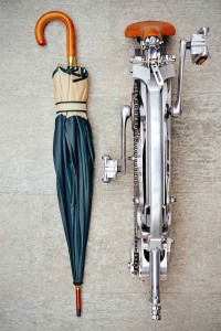

Come pieghevole per uso intermodale, penso però che abbia dei grossi limiti. Se, secondo l'ideatore, le pieghevoli hanno un equilibrio troppo spostato verso la trasportabilità passiva e compattezza a discapito dell'ergonomia e confort di marcia, allora la Sada Bike IMHO privilegia troppo queste ultime caratteristiche trascurando la prime.
Bello vedere il telaio ripiegato e compatto di fianco all'ombrello.... ma le ruote? Sappiamo benissimo che doverle maneggiare separatamente comporta avere a che fare con 2 oggetti tendenzialmente zozzi ed ingombranti, anche se prive di raggi.
« Ultima modifica: Aprile 15, 2014, 05:58:00 pm by Sbrindola »
Sada Bike
« Risposta #2 il: Aprile 15, 2014, 06:33:56 pm »
... e quindi in totale tre oggetti da portarsi appresso...
La vedo meglio come tender per l'auto o la barca, o per chi giri in bici nel tempo libero ma se la debba portare in casa non avendo cantina o garage; insomma tutti gli usi non di intermodalità spinta.
Sarei curioso di provarla per sentire che sensazione di controllo restituiscono in curva e in frenata le ruote così montate a sbalzo
Sada Bike
« Risposta #3 il: Aprile 15, 2014, 08:25:37 pm »
molto interessante, ma ad occhio e croce vedo alcuni svantaggi dei cerchi senza mozzo:
- massa concentrata lontano dal centro della ruota = maggiore inerzia rispetto a una ruota classica anche a parità di peso
- assorbimento delle "buche" critico: i raggi sono una soluzione molto efficace per distribuire i carichi, mentre qui si finisce per lasciarli concentrati...
- resistenza alla torsione: se metto più peso su una delle due mani metto in torsione il meccanismo davanti, come reagirà? Rispetto ai cerchi con mozzo centrale qui il braccio della forza è lungo il doppio = momento doppio = devi usare più metallo per gestirlo = più peso
Mi piacerebbe provarla, anche se fosse solo un esercizio di stile è un esercizio molto carino 8)

inoltre c'è da considerare l'effettivo meccanismo di piega, sul sito c'è un video che mostra la bici aperta, stacco, e la bici chiusa: mi viene il sospetto che non sia proprio semplicissima da montare e smontare  ???
