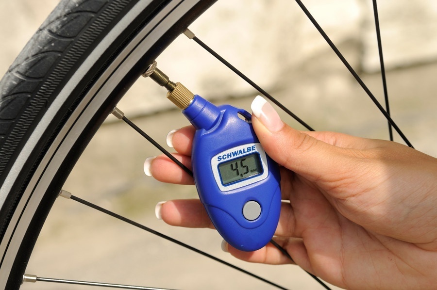

Per fare un un minimo di chiarezza, si parla di questo attrezzo qui:
...e di tutti gli strumenti che hanno la stessa funzione... ;)

boccia ma, sei un manista perfetto, non lo sapevo!!! ;D
Re:manometro portatile
« Risposta #4 il: Aprile 24, 2015, 12:15:29 pm »
Ho riso per un quarto d'ora ! ! ! ! ! !   ;D ;D ;D ;D
« Risposta #5 il: Aprile 25, 2015, 06:12:23 pm »
Per completezza d'informazione specifico che la mano nella foto è proprio quella di Boccia.

« Risposta #6 il: Agosto 13, 2017, 10:54:54 am »
Ho acquistato anch'io il manometro Schwalbe della foto con la mano di Boccia, ma adesso devo probabilmente imparare a usarlo correttamente, perché mi rileva sistematicamente una pressione molto inferiore a quella della pompa: circa 3,5 bar quando la pompa ne indica quasi 5 mi sembra una differenza eccessiva, per bene che la pompa sia quella acquistata in offerta a Lidl e quindi sicuramente non un gioiello di precisione...
La cosa mi preoccupa un po' soprattutto perché pompa e manometro li userei anche sulla moto, e lì un bar di differenza non è una cosa da poco.

Ho riprovato a usare il manometro e mi sono accorto che se lo si tiene a contatto della valvola per qualche secondo in più la pressione indicata sale di qualche decimo di bar.
Immagino quindi che la lettura corretta sia quest'ultima, peccato però che rispetto alla pompa ci sia ancora parecchia differenza. Inoltre, siccome durante la misurazione la valvola soffia, non è che nel frattempo la gomma si sgonfia troppo?

« Risposta #11 il: Agosto 25, 2017, 02:21:14 pm »
Vittorio,
bisognerebbe confrontare dal vivo con un altro manometro uguale. Io ce l'ho, se si riuscisse ad organizzare qualcosa lo portrei volentieri!
Ad essere sincero non lo utilizzo molto: l'ho acquistato per quando foro durante le uscite e gonfio poi con la bomboletta di CO2, in modo da capire quando fermarmi. (O continuare).
Il tuo è della Schwalbe? Ci sono in commercio delle copie scadenti che sono identiche nella forma, ma non hanno il marchio impresso. Questi modelli sono imprecisi e hanno tolleranze costruttive molto... "cinesi".

« Risposta #12 il: Agosto 25, 2017, 02:37:09 pm »
È Schwalbe originale, presumo che sia esatto; probabilmente devo farci la mano io.

« Risposta #13 il: Agosto 25, 2017, 02:46:16 pm »
Controlla lo stato della guarnizione svitando il connettore dorato: se è consumata fa scappare aria (come nel tuo caso).
Puoi sostituirla con 2 o-ring.
(sulle valvole schrader devi svitare il connettore per la misurazione, ma immagino tu lo sappia già)

« Risposta #14 il: Agosto 25, 2017, 06:18:29 pm »
Connettore tolto, ma le guarnizioni come fanno a essere usurate se finora l'ho usato tre volte?
