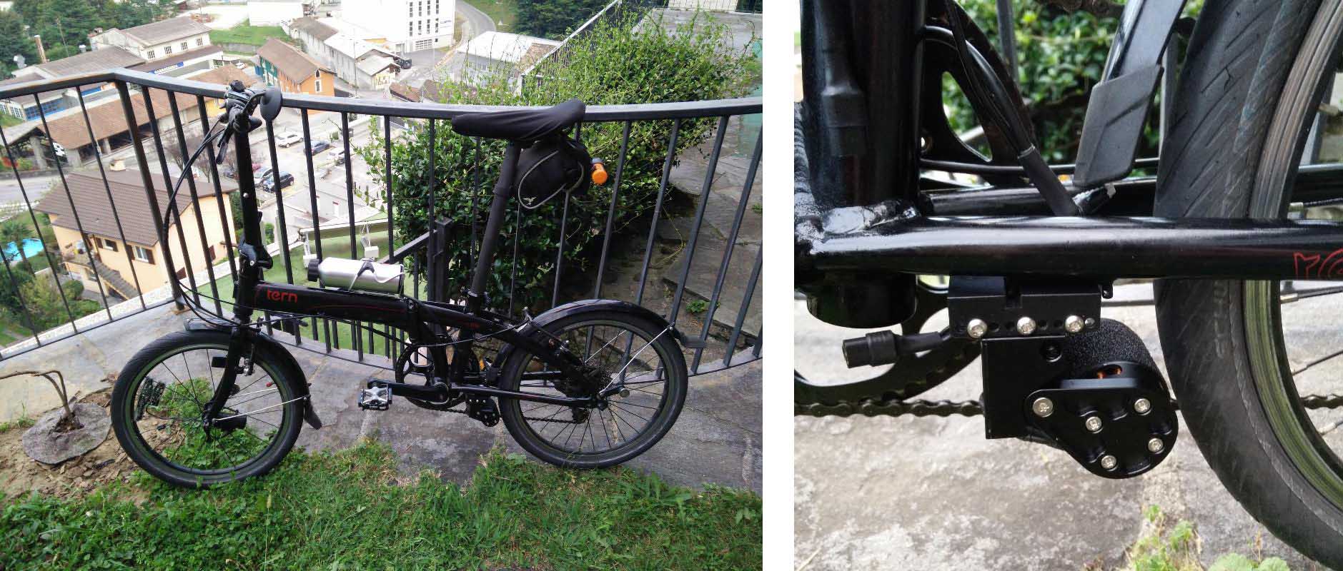

« Risposta #25 il: Agosto 14, 2017, 05:54:15 pm »
Scusate, sono sparito per un po'. Ecco qualche foto.

« Risposta #26 il: Agosto 14, 2017, 06:07:16 pm »
Ho appena fatto un po' di manutenzione (pulizia con aria compressa, un po' di lubrificazione , cambio copertone posteriore) e va benissimo.
