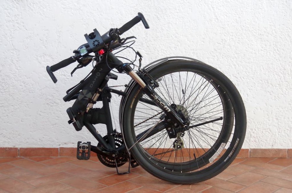

1) Ebbene sì, come ho già scritto ho accorciato il manubrio col tagliatubi. Da 620 mm (640 con le manopole originali) a 550 mm. La bici ne ha guadagnato moltissimo in guidabilità e agilità in città, e anche in compattezza da piegata. Ho fatto benissimo.  ;)
2) Ho sostituito le manopole in gomma a sbalzo, con delle manopole in neoprene montate a filo con la barra manubrio. Le stesse Con-Tec Traffic che ho montato sulla Olmo. Tra taglio e cambio manopole in tutto il manubrio ha perso ben 45 mm per lato.
In questa foto, scattata pochi giorni dopo la modifica, si apprezza bene il manubrio stretto. ;)

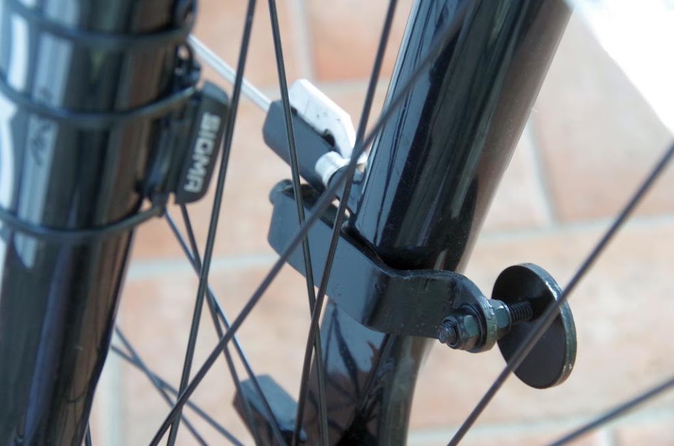

3) Ho installato i magneti per tenere chiusa la bici piegata, sfruttando le predisposizioni per i freni a disco. Il problema maggiore si è presentato soprattutto per montare il piatto di riscontro sulla forcella anteriore. La predisposizione infatti si trovava sul lato posteriore della forcella, mentre la posizione corretta per poter accoppiare i magneti sarebbe stata davanti alla forcella. Niente paura, ho chiesto al mago Massimo di Ciclolab, che si è inventato e ha realizzato la piattina in lamierino sagomato che vedete nelle foto, opportunamente verniciata di nero. Una vera raffinatezza. Funziona perfettamente!
