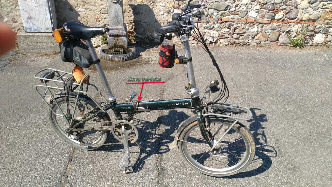

« Risposta #39 il: Luglio 04, 2017, 12:04:18 am »
dopo l'ennesima rottura della leva ho dovuto ( purtroppo) ricorrere alla soluzione definitiva! non rottamarla (mi piace troppo) l'ho fatta saldare ma ho tenuto la famigerata leva ancora in vista ,adesso sembra pieghevole ma il suo motto è mi spezzo ma non mi piego. :'( :'( :'( che dolore!!!

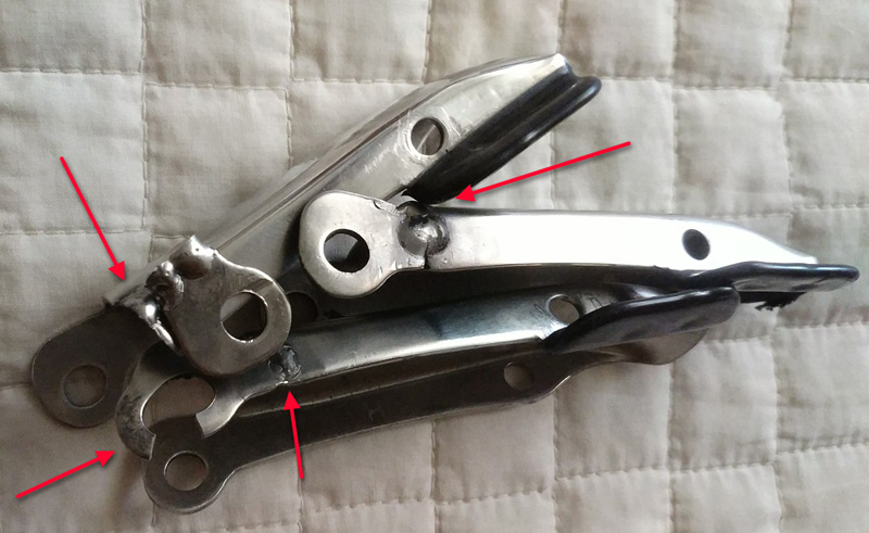

« Risposta #41 il: Luglio 04, 2017, 08:21:15 pm »
queste alcune leve rotte saldate e rirotte,domani mando foto della mia diversamente pieghevole.

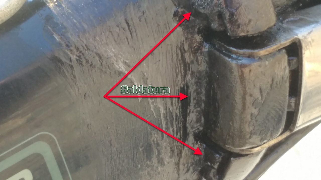

« Risposta #42 il: Luglio 05, 2017, 09:52:27 pm »
alcune immagini

« Risposta #43 il: Luglio 06, 2017, 11:20:09 am »
Peccato aver dovuto risolvere con una saldatura  :-\
Sai catorcio che sono un po' dubbioso sulla tenuta nel tempo? Non mi fiderei troppo per via delle sollecitazioni che coinvolgono il punto di snodo.
Personalmente avrei fatto mettere un manicotto sagomato in aggiunta.
Tieni controllate aa vista le saldature,non si sa mai.
Re:Dahon Speed TR
« Risposta #44 il: Luglio 06, 2017, 11:50:55 am »
la penso come te,per questo ho tenuto la leva di chiusura e la maniglia salvacatorcio funzionanti che in caso di rottura delle saldature farebbero il loro lavoro,p.s. non faccio una piega!!!.
