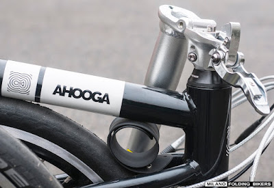

IL MANUBRIO
Il manubrio dritto, largo 55 cm (21”) e del diametro di 22,3 mm alle manopole è montato su un piantone regolabile in altezza che permette di trovare agevolmente il proprio assetto ideale, più o meno sportivo secondo le occasioni e la statura del proprietario (la casa indica un’altezza massima di 1,85 m e un peso di 105 kg).
Può essere sbloccato con la leva a eccentrico sul piantone e ruotato per regolare la posizione ideale delle leve dei freni e per compattare la larghezza della bici piegata.
Sotto la manopola destra si trovano le levette del selettore del cambio Shimano Acera Rapidfire Plus con l’indicatore della marcia inserita.
Come si può vedere nella foto, la parte di tubo telescopico estratta è piuttosto corta, il che, insieme al piantone piuttosto lungo, contribuisce a infondere una gradevole sensazione di rigidezza. Infatti solo nelle frenate più decise si può avvertire una leggerissima flessione.
Accanto alla manopola sinistra, invece, c’è l’indicatore del livello di assistenza impostato (da 0 = nessuna assistenza a 5 = assistenza massima), che si regola con i pulsanti + e - visibili in basso.
La cerniera alla base del piantone ha un aspetto solido e per aprirla va sbloccata agendo su un pulsantino con richiamo a molla, cromato come pure la leva stessa. Alla chiusura la sicura scatta automaticamente.

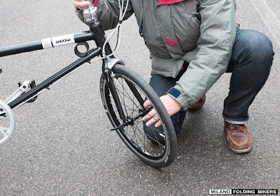

Ecco la sequenza di piega della Ahooga:
Si smonta la ruota anteriore agendo sui due sganci rapidi ed eventualmente aprendo il freno anteriore (l’apertura massima della ganascia del freno dovrebbe essere il principale ostacolo al montaggio di pneumatici di sezione maggiore)
Dopo aver sganciato il tampone di gomma si ribalta il carro posteriore sollevando la bici per la sella
La ruota posteriore trova posto fra i due tubi della culla inferiore del telaio.
Si abbassa il tubo reggisella, che – come sulla Brompton – ha la funzione di bloccare il carro posteriore, e si abbatte il piantone del manubrio, per il quale non è previsto nessun aggancio in posizione chiusa.
Finito? Uhm, non manca nulla? Ah, già, la ruota anteriore!
Per il suo trasporto c’è una staffa fissata al braccio destro del forcellone posteriore...
... dove la ruota viene fissata mediante gli sganci rapidi, in una posizione che protegge gli organi della trasmissione; come abbiamo scoperto dopo aver scattato questa foto, non è necessario infilare le dita fra ruote e catena, con il rischio di sporcarsi la mano o la manica: basta chiudere per primo il più piccolo dei due sganci rapidi, agganciarlo alla staffa premendo sullo sgancio opposto e poi serrare anche quest’ultimo (e viceversa per la manovra contraria).

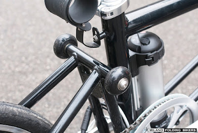

TRASPORTO PASSIVO
Una volta chiusa, la Ahooga appoggia sulla ruota posteriore e su queste due rotelle ausiliarie
La buona stabilità conferita dalle rotelline permette di trascinare la bici senza il rischio che si ribalti. La presa per lo snodo del piantone invece non risulta comodissima.
Se si vuole evitare lo sgancio e riaggancio della ruota anteriore, per esempio per prendere un treno al volo, la si può anche lasciare montata, basta sterzarla leggermente per non interferire con la ruota posteriore: naturalmente in questo caso la lunghezza aumenta fino a circa 110 cm, misura che peraltro consente ancora il trasporto gratuito sulla maggior parte dei mezzi pubblici
