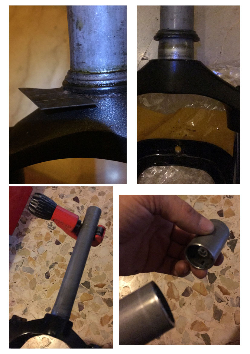

Aiutooooo.... ho cercato su internet, ma non sono sicuro....ho un problema con la forcella nuova:
A destra la forcella nuova....manca quell'anello per il cuscinetto, ho provato a toglierlo dalla vecchia :-( non esce, neanche si muove...
mi chiedevo, fa parte della serie sterzo ? Dove posso prenderlo ?...tutte le forcelle escono senza ?
Graaazie
A.
EDIT: si chiama ...la ralla... :D....cerco  ;)

Finito.
Forcella sostituita....perfetta :-)....tagliata con l'utilissimo tajatubi...smussata con la lima, inserito ragno e inserita ralla.
Domani faccio le foto e "boccia" ti spiego il perchè della sostituzione ;)
Questa ha il supporto per il disco diretto, senza bisogno del distanziate....tutto funzionante...domani test su strada.

« Risposta #25 il: Luglio 20, 2017, 03:24:36 pm »
La lama del tajerino in azione...
La resa della "ralla" :-)
tajatubi, una sicurezza !!
lavoro pulito :-)
Eccoci alle forcelle, il problema era...che da bravi cinesi, hanno utilizzato il progetto della 26 pollici adattato alla 20...cosa succedeva una volta piegata ???...che la ruota anteriore stava piu alta di 5 cm, non toccava terra e la bici non si reggeva in piedi se non appoggiata.
fatti i calcoli, cercata su aliexpress una forcella con tutte le misure nella descrizione dell'articolo...l'ho comprata...era effettivamente 7 cm piu lunga (in diagonale) che si sono trasformati in 5 in verticale. qui a lavoro finito...perfetta !...ora si regge benissimo
Non e' neanche malaccio alla vista, avevo paura dell'effetto chopper, ma ora mettero' un parafanghetto e sara' ancora piu armoniosa :-)
BELLA ! ... mi piace e mi complimento con me stesso :-)
