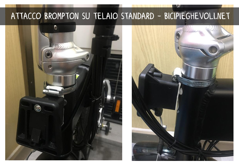

fino a ieri avevo "inventato" questo, ma impediva alla bici diversi piegamenti.... ho smontato forcella e manubrio, portata la bici ad un fabbro (specializzato in telai di moto)...a presto, spero, le news...
EDIT: modifica effettuata...link della pinta nella firma  ::)

Ciao, aggiungo il mio esperimento per adattare un attacco Brompton alla Dahon MU uno con attacco klickfix.
Poichè la sporgenza del telaio Dahon è più lunga ho innanzitutto limato la parte bassa dell'attacco Brompton per riuscire a far aderire meglio le parti in plastica al telaio.
ho poi aggiunto il terzo foro sulla parte in plastica e sulla basetta in alluminio e ho allargato (verso il basso) il foro inferiore per adattare la distanza dei due fori B alla distanza primo-terzo foro della dahon.
Qui le foto delle modifiche e il risultato finale con una borsa Sbag.
Il piantone del manubrio della Mu uno non è regolabile in altezza e così sembra fatto su misura. Credo che con l'attacco così la Tbag toccherebbe e sarebbe necessario diminuire l'inclinazione dell'attacco. L'ho provato solo un paio di volte (le modifiche le ho fatte a febbraio) ma sembrava tutto stabile.
