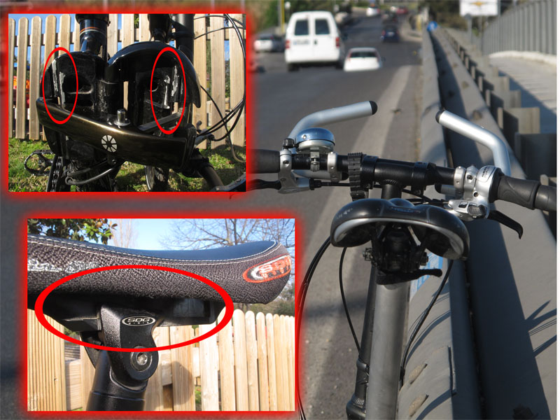

« Risposta #40 il: Aprile 29, 2012, 12:55:29 am »
da posta privata
Ciao Fede;
come procede con lo snodo??
hai trovato una soluzione??
la causa di quest'usura concentrata sullo snodo a tuo avviso è indotta dall'uso intenso o dalla fabbricazione...
Sugli snodi centrali con asse di rotazione  perpendicolare al terreno (per capirci, quelli dei telai Dahon) credo si accaniscano  due fattori di stress :
  • la forza di gravità, che tende a piegare il tubo centrale in corrispondenza dello snodo
  • le leve che si sprigionano durante la pedalata, soprattutto (ma non solo) in piedi, quando con la mano sinistra carichiamo sul manubrio per compensare il peso sul pedale destro, creando inevitabilmente fenomeni di torsione che - si scaricano anche (soprattutto?)  sullo snodo centrale.
Per cui, ritengo (ma potrei benissimo sbagliarmi) che sia inevitabile che lo snodo con il tempo si consumi e si allarghi, accelerando gli ineluttabili processi di usura.
(nel dettaglio in alto a sinistra, il telaio usurato della Jetstream XP 2008)
Aggiungiamoci che i telai in alluminio assorbono lo stress  meno elasticamente di quelli in acciaio, inserendosi nel "concorso di colpa".
Queste dinamiche a mio avviso vengono meglio neutralizzate sugli snodi con asse di rotazione orizzontale (implementato sul carro posteriore della Tikit, della Brompton, etc...).
Ecco perchè, dopo anni di pieghevoli, sono sempre più orientato a trovare soluzioni più durature che prediligano:
  • l'acciaio all'alluminio
  • un telaio a quadrilatero (stile Dahon Bullhead)  anzichè a singolo tubo centrale
  • copertoni maggiorati per attutire le vibrazioni
  • piega concentrata su manubrio e carro posteriore (quest'ultima con asse orizzontale)
Ma questa è solo la mia idea.
ciao fede,
sono molto curioso dei dettagli potresti postare un immagine in cui si veda la parte inferiore della cernira. in modo che si possa vedere il perno. per valutare se effettivamente si sia creato del gioco nella cerniera occorrerebbe che provi a fare come quello del video: -telaio semi aperto e provi a sollevare la bici proprio dalla cerniera. Magari se riesci a postare il video così potremo controllare nel dettaglio cosa si muove e che non dovrebbe farlo.
ho notato nella mia Jetstrem P8 scricchiliiiiii vari di intensità modesta provenire dal posteriore, oggi sono intervenuto sul cambio sembra siano scomparsi... ma nella fase di ricerca della sorgente del rumoraccio mi sono soffermato sui raggi della ruota posteriore... e devo dire che non tutti sono serrati allo stesso modo... dovrò acquistare l'apposita attrezzatura per centrare e serrare i raggi...
diciamo che mi devo abituare ancora all'idea che qualche scricchiolio ci deve essere :o ... su telaio che comunque sono assiemati da più elementi serrati assieme da elementi disaccoppiabili
