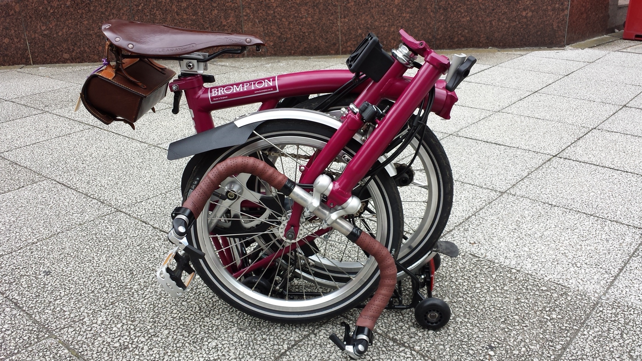

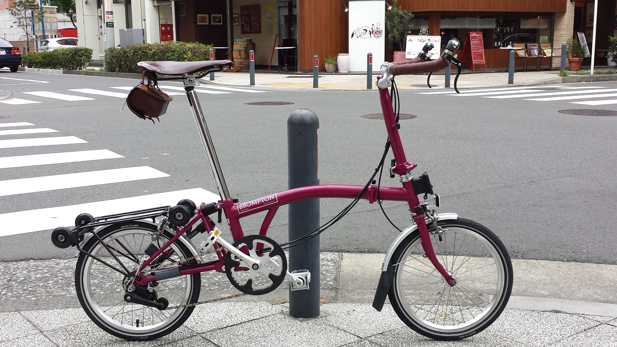

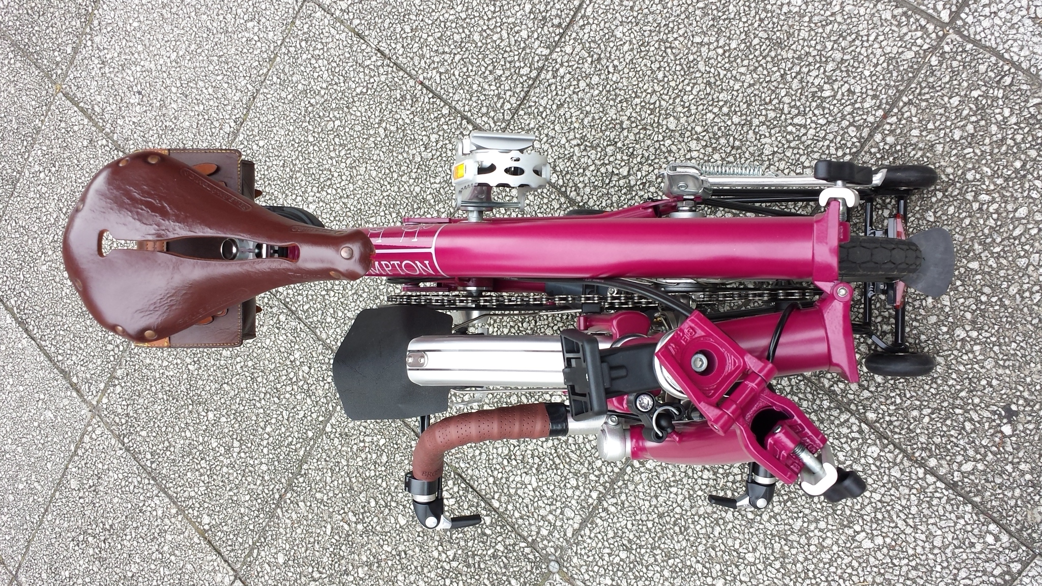

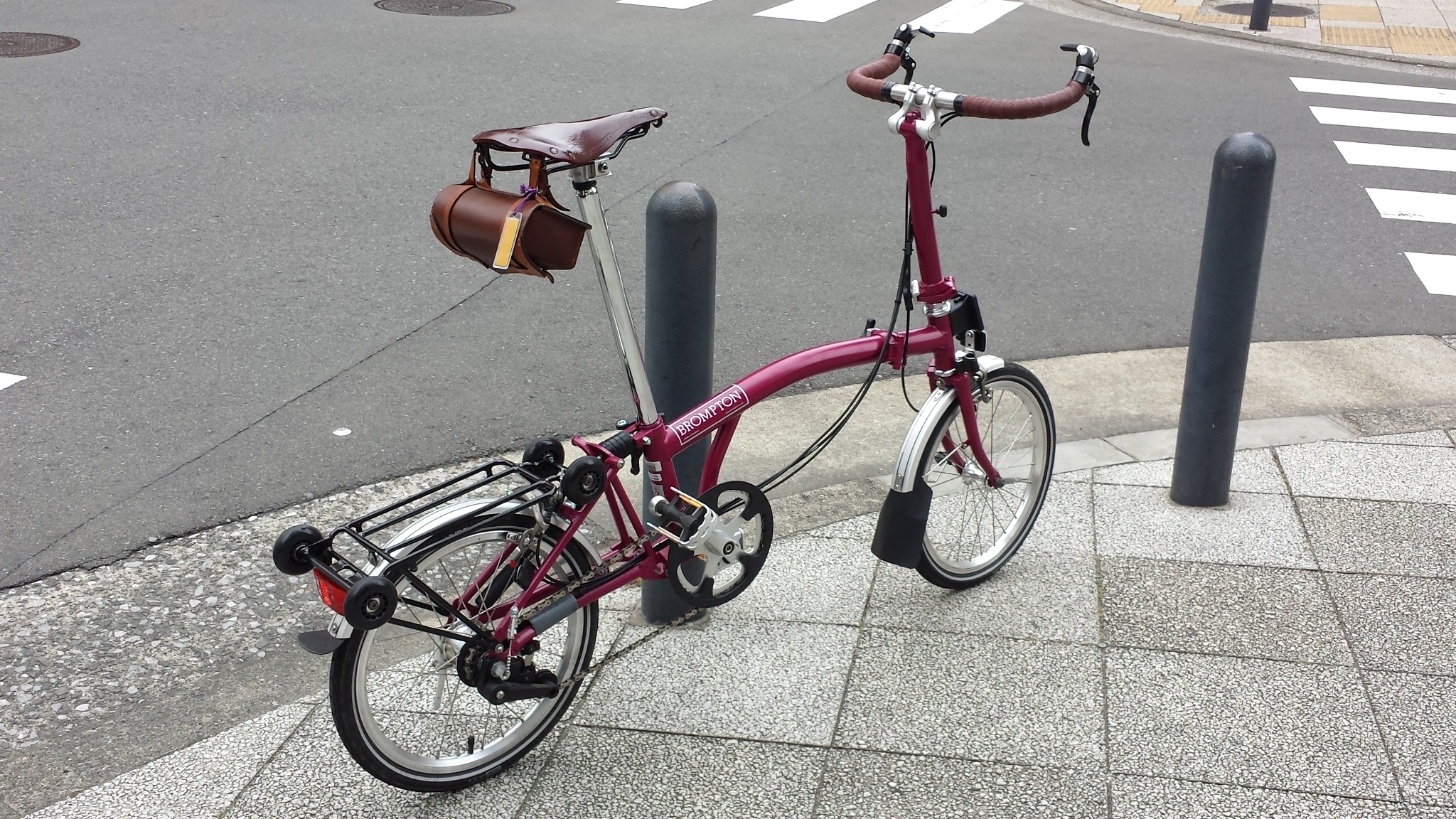

« Risposta #83 il: Agosto 08, 2013, 02:03:44 pm »
altra elaborazione del manubrio
non vedo quick release per il manubrio, quindi pare che si chiuda senza problemi..... a parte l'ingombro decisamente maggiore
le leve del cambio dovrebbero essere le Sturmey originali mantre quelle dei freni dovrebbero essere delle Paul
