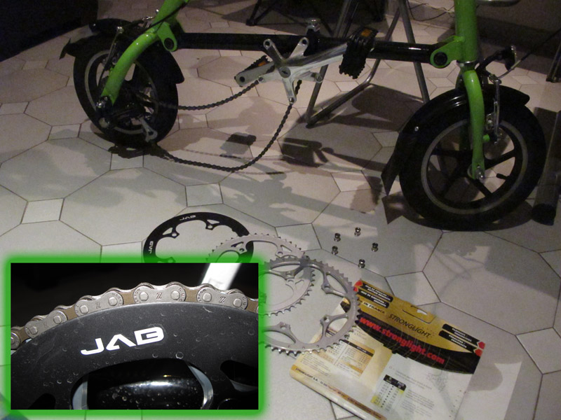

sperando possa essere utile, segnalo la sostituzione della corona sulla mia Nanoo
http://www.bicipieghevoli.net/index.php?topic=816
ps: da altra discussione
Volevo far sapere a tutti che ho montato un pacco pignoni SLX 11-34. Funziona benissimo. Il cambio del Tiagra sale fin lassù.  ;D
Bisogna solo spingere al massimo la vite di tensione del cambio, altrimenti c'è il rischio di far toccare la puleggia superiore con l'ultimo pignone da 34. Io ho sostuito la vite di tensione con una più lunga.
Mi devo rimangiare quando detto.  :-[  Ha funzionato bene per un po', poi la vite di tensione ha ceduto. In pratica tira il cambio così tanto che non c'è più un solido appoggio sull'attacco del cambio. In effetti il Tiagra è dato per pignoni fino al 28. Già col 32 bisogna spingere bene la vite di tensione, perciò per fare le cose come si deve si dovrebbe cambiare il deragliatore posteriore per poter far girare un 34. Poi però ci potrebbero essere problemi con la gabbia del cambio troppo lunga che arriverebbe a toccare quasi per terra. Naaa, meglio lasciare stare le cose come sono.
Per diminuire il rapporto corona anteriore / corona posteriore la cosa più semplice sarebbe mettere una corona più piccola davanti al posto del 44. Una 39 ad esempio. Corrisponderebbe come avere un 36 dietro mantendo la 44 originale davanti. Un 36 dietro poi si ha solo con un pacco a 10 pignoni. Altre spese! Lasciamo stare.
44/32 = 1.375 => soluzione originale
39/32 = 1.218 => soluzione ottimale e poco costosa
44/36 = 1.222 => soluzione molto costosa
Vi farò sapere.
Ciao.
Ok ragazzi vi comunico che la mi ht e' diventata una fantastica 8v(11-30),devo dire che con già con la 13-28 mi trovavo bene pero' con questa e' un'altra cosa.
Ho dovuto cambiare anche il deragliatore poiché quello originale proprio non voleva saperne di prendere l'ottava,l'operazione e' semplice anche per chi come me si e' avvicinato al mondo delle bici solo da qualche mese,per ora mi sono accontentato di un acera da 16€( visto che non ero sicuro della riuscita) anche se la gabbia risulta un po' lunga,quindi mi sa' che tra un po' lo sostituirò.....lo so' sono un malato di modifiche!!!!
Secondo regalo è stato una nuova corona ‘extra-super-iper’ light della Litepro. Nelle foto è possibile vedere come è fatta.
La corona ha 53 denti e BCD da 130 mm ed è realizzata in un unico pezzo con paracatena tutt’uno con la dentatura. Questa corona è prodotta anche in versione 56 denti. E’ in alluminio 7075 T6 e lavorata a CNC. Costa un po’ ma pesa solo 96 grammi, quasi un etto e mezzo meno della vecchia fatta in due pezzi. La linea catena è rimasta inalterata. Esteticamente mi piace moltissimo: sottile ed elegante. Ho cambiato anche i boccioli di fissaggio alla guarnitura con dei Mowa in alluminio al posto degli originali in acciaio. Il cambio l’ho fatto da solo in quindici minuti senza toccare nulla nella bici salvo calare la catena. Ed ecco l’effetto prima e dopo.
Ora la bici pesa 9,7 kg. Ciao a tutti.
intanto aggiorno.... litepro da 53 :) ... finalmente posso pedalare (fino a 34k/h)...poi simbolica !
a presto altre news  ::)
« Ultima modifica: Luglio 18, 2017, 08:18:01 pm by occhio.nero »

Grazie Soleluna per avermi bloccato in tempo sul filo dell'acquisto.
In effetti nell'ansia di concludere positivamente questo upgrade, ho dato per scontato che i bulloni (nella foto sopra, quella col metro) fossero quelli di attacco.
In realtà mi sa tanto che servono solo a tenere su il paracatena di plastica trasparente.
Due foto (fronte/retro) per capire se è cosi o meno:
Se quindi la corona è "stampata" come dice Soleluna, cosa posso fare?
Esistono dei ricambi solo di quel pezzo o l'unica soluzione possibile resta cambiare tutta la guarnitura?
