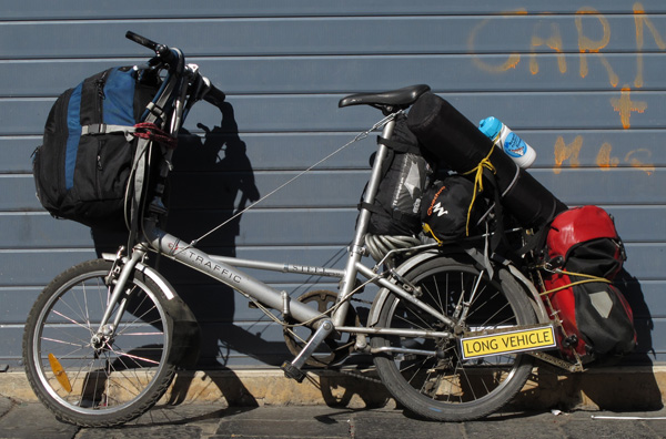

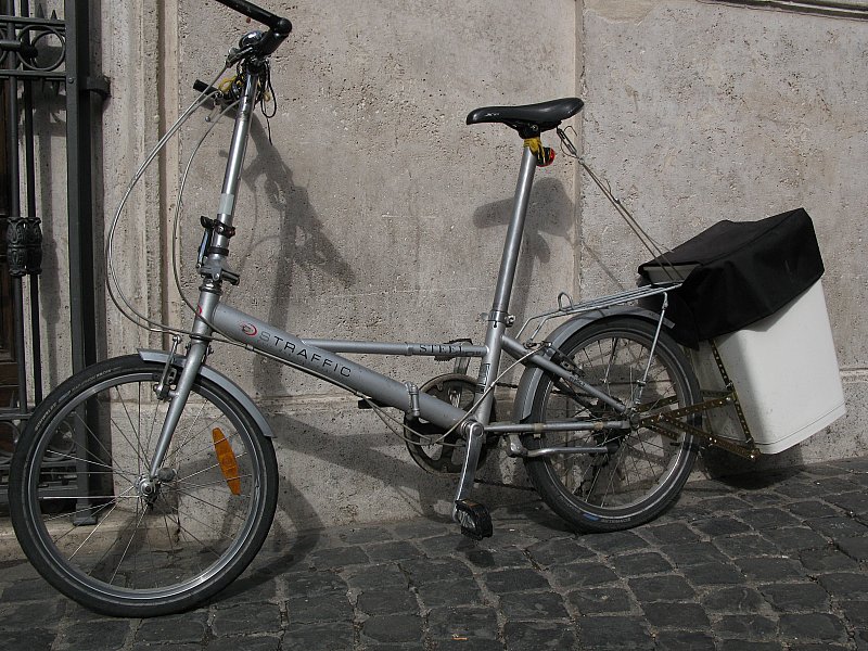

La straffic steel 20" trasformata in una dignitosissima mini cargo folding bike

Ho aggiunto come accessori: un grande e robusto portapacchi, che mi consente di usare borsoni laterali standard; i parafanghi; le luci; i catarifrangenti; il tachimetro/contachilometri.

Eccola qui in tutto il suo "splendore"  :P
Il portapacchi che ho scelto di montare è piuttosto ingombrante ma permette anche l'impiego di borsoni laterali standard che restano alla giusta distanza dai miei piedi durate la pedalata. La capacità di carico possibile è qundi già notevole, anche senza un portapacchi anteriore.
