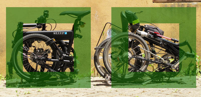

Gli ingombri da piegata sono assai contenuti, comparabili a quelli della Brompton, di cui "condivide" la piega, almeno per sommi capi.
(Mezzo, Brompton e Dahon: confronto degli ingombri, da Folding Society)
(Tikit e Mezzo: confronto degli ingombri)
obiettivo raggiunto (vedasi il confronto con la Tikit e la Dahon nelle foto precedenti) con una procedura di piega che però ritengo  leggermente macchinosa.

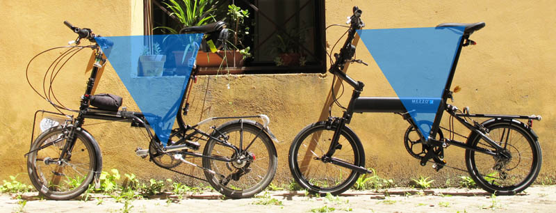

Scendendo dalla Tikit per salire sulla Mezzo, ho trovato lo sterzo un tantino leggero, probabilmente influenzato dalla atipica geometria del canotto manubrio, avanzato rispetto all'asse della forcella (implementato per "allungare" la seduta del guidatore o per ridurre gli ingombri del manubrio da piegata?).
Niente comunque che non si possa "assorbire" dopo una manciata di pedalate.
(Tikit e Mezzo: misure telaio "a confronto")

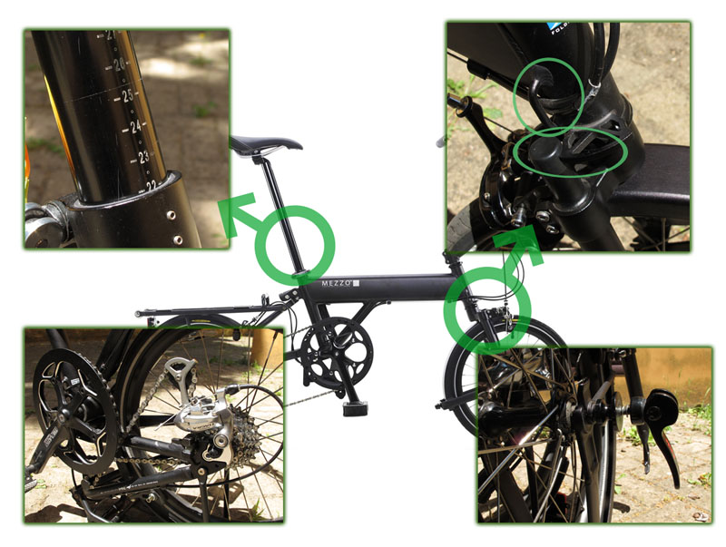

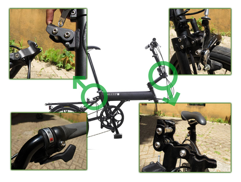

La bicicletta di distingue per i suoi due snodi poderosi (che bloccano il carro posteriore e il canotto manubrio) e  la componentistica di livello (vedasi freno anteriore e leva cambio nella foto seguente).
Gli snodi, in particolare, differiscono dalla media perchè sono "a molletta": per aprirli basta premere con il dito, mentre in fase di chiusura, scattano automaticamente quando i lembi finiscono per combaciare. Una soluzione che permette una riapertura della bici molto veloce:
La piega prevede un'ampia rotazione dello sterzo, il cui fine corsa è imposto da un perno (vedasi figura seguente). Nella foto si evidenziano anche (in senso orario): le asole passa cavi, il perno del mozzo anteriore (modificato per sbloccare la rotazione della ruota in fase di piega), il percorso della catena una volta ripiegato il carro, e il canotto con le tacche (per ritrovare velocemente la propria altezza).
E' possibile inoltre regolare l'altezza del manubrio (vedasi la discussione sul comfort di marcia).
Il trasferimento passivo replica a grandi linee la  soluzione della Brompton e con essa un difetto: le rotelline fanno fatica a muoversi su fondi non perfettamente lisci.
Nella foto seguente si evidenziano i due tipi di trasferimento (a  spinta e trazione), le rotelline (fin troppo piccole), una estremità del portapacchi (sagomato con delle slitte per alloggiare la borsa) che Stefano è stato costretto a "scotchare" per pareggiarlo con la metà simmetrica e garantire quindi la stabilità della bici nella semipiega (necessaria per parcheggiare la bici, in stile Brompton, poichè non è previsto il cavalletto)
