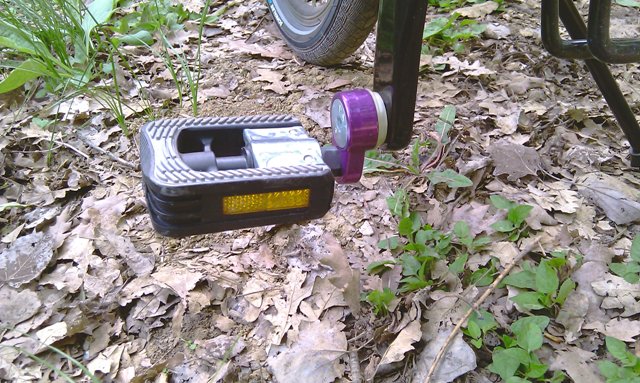

segnalo il post di Jobike sulle biellette ai pedali:
www.jobike.it/forum/topic.asp?TOPIC_ID=9831
http://www.jobike.it/Public/data/job/201142613215_bielletta%20giu.jpg
