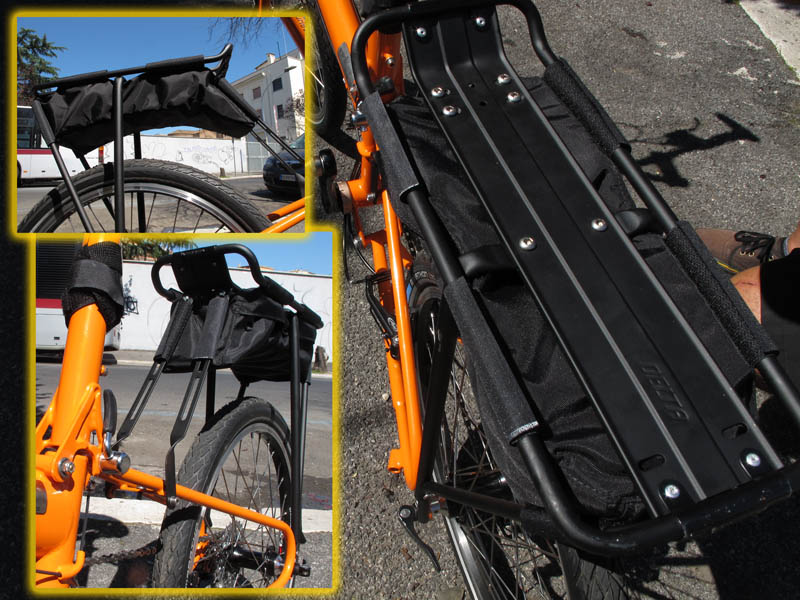

La Bike Friday ha gia' una soluzione portapacchi pieghevole:
Segno che la strada e' percorribile. Ben vengano quindi altre soluzioni in tal senso :)
sempre dalla Bike friday, riporto dalla presentazione della NWT i dettagli del portapacchi:
